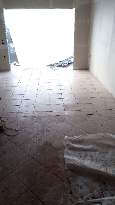

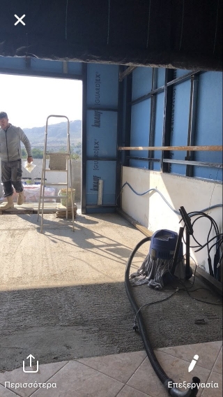

Αφού περάστηκαν καλώδια και σωλήνες όλα υπόγεια ,με την βοήθεια ενός φίλου που είχε αφαδι λέιζερ πείρα αλφαδιες, έκοψα τακάκια και οδηγούς για τσιμεντοκονία. Μπετονιερα Atika ηλεκτρική (της έχω αλλάξει τα φώτα παρεπιπτόντως), καρότσι, μυστρί και πήχη! Και αρχίζει να δείχνει σπίτι!!!
Όλοι οι τοίχοι και το ταβάνι επενδύθηκαν με ορικτοβαμβακα knauf και αφρό πολυουρεθάνης στης ενώσεις τα κενά και τα σίδερα για ενίσχυση της ηχομόνωσης και θερμομόνωσης.

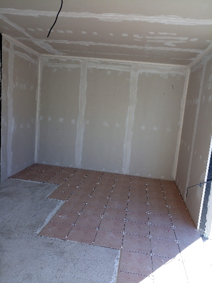

Πρώτο χέρι στοκαρισμα ενώσεων με γάζα και στόκο αρμολογησης γυψοσανίδας και ειδική χαρτοταινια στις εσωτερικές γωνίες ( όπως οι Αμερικάνοι).
Και φύγαμε για πλακάκια!!

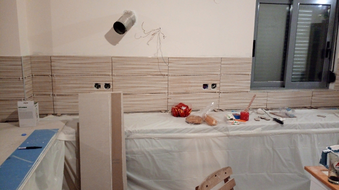

AK 20 flex και ξερό ψωμί!!! Τοποθέτηση και στοκαρισμα με γκρι αρμοστοκο που δεν λερώνει και βολεύει την νοικοκυρά!!!

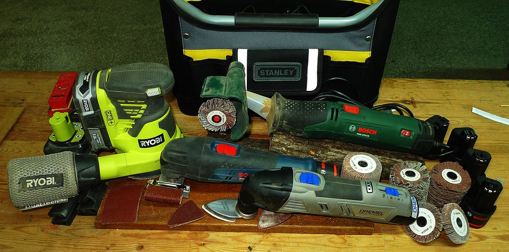

Εδω μισοτριμμενη καθως επαιζα και δοκιμαζα επανω της ποια τριβεια απο τα υπαρχοντα ειναι τα πιο καταλληλα για να συνεχισω την εργασια με τον πιο αποτελεσματικο τροπο :)
Και εδω τα τριβεια που προβιβαστηκαν και που θα συνεχισουν στην δευτερη φαση του τριψιματος οταν κοπασει η λαβρα.
Στο τελος της εργασιας θα γινει αξιολογηση και λεπτομερης περιγραφη για την συμβολη καθε εργαλειου/τριβειου που ελαβε μερος στην προσπαθεια!

Στα συν τα τρίβεια της φωτο που ειναι υπεραρκετά για να καλύψουν τα περισσότερα σημεία της πόρτας...

Αναφορικα με τα τριβεια, ευελπιστω να καλυψουν ΟΛΑ τα σημεια της πορτας, οχι τα 'περισσοτερα'... :)))
