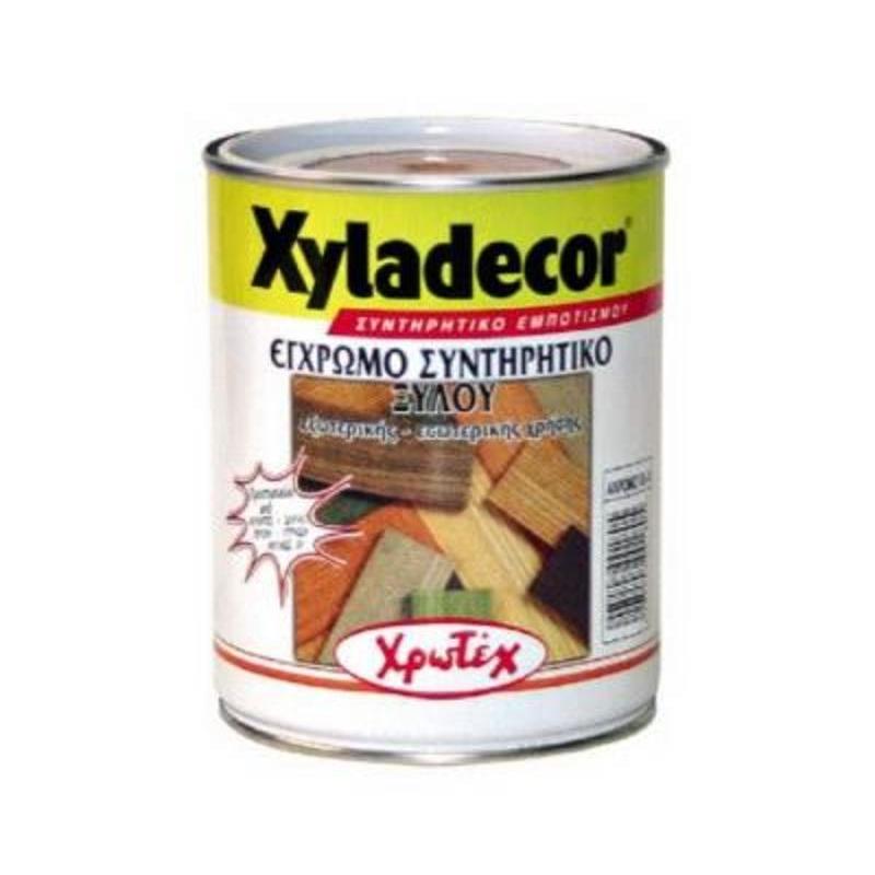

Προσωπικά θα έκανα το εξης:
Θα αγόραζα συντηρητικό για επιπλα στο χρώμα της καρέκλας και με ενα βαμβάκι θα το πέρναγα τοπικά..
Τριψιμο εαν θα έκανα πρωτα ισως με κάποιο 600+ grid πάρα πολύ απαλά και τοπικά......επειτα θα έβαζα την βαζελίνη που προαναφέρθηκε...
