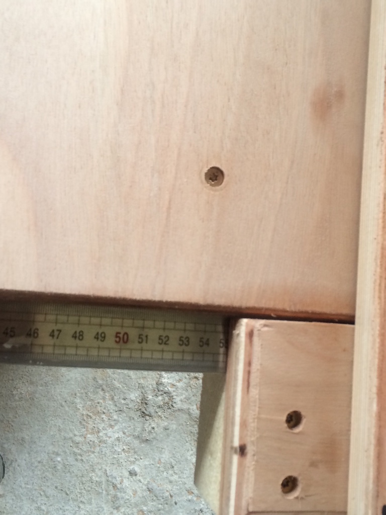

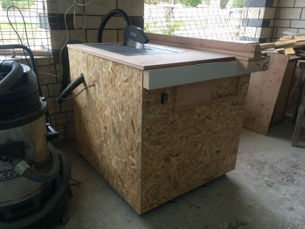

Μετα απο 3 γεματες ημερες τελειωσα τον παγκο για το πριονι με διαστασεις 1x1. Το πλαισιο εγινε απο καδρονια ελατης 5x8, το ντυσιμο απο osb 11αρι και το καπακι απο κοντρα πλακε 18 χιλιοστα. Στη βαση μπηκαν ροδακια με στοπ για να πλαγιαζει τον παγκο του ρουτερ και να μεγαλωνει το πλατος του

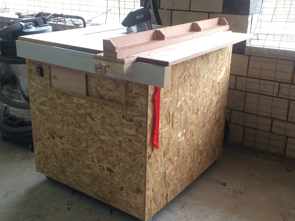

Ο φρακτης εγινε οσο πιο απλος γινοτανε με τη σκεψη να πιανει και πανω.. Απλα ακλονητος!
Και το συρομενο πορτακι για τη ρυθμιση του υψους κ του φαλτσου
55 ποντοι μεγιστη παραλληλη κοπη
Απο βδομαδα αφησα το slider γιατι δεν εχω ακομα αποφασισει πως θα το κανω
Μπράβο Γιάννη. Ζηλεύω. Να δω πότε θα τελειώσω το δικό μου.
Το φρακτη πως τον ασφαλιζεις; Έχεις φώτο της κατασκευής;
Εγώ θεωρώ καλύτερη λύση του Φιλιππινεζου.
https://youtu.be/O-rY8OHo4DU
Επίσης καλή θεωρώ και των Italian Makers. Με διπλές βίδες σε αυλάκι.
https://youtu.be/KQk8Qj6cH38
