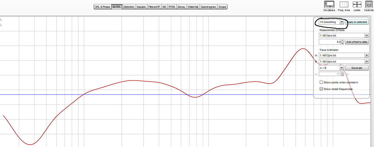

Το γράφημα που παίρνω μετά από την μέτρηση στο REW του προφίλ του Superlux HD681 δεν πολυμοιάζει με την καμπύλη διόρθωσης.
Έχω και θέμα με τα επίπεδα έντασης.
Δεν θα μοιάζει απόλυτα γιατί είναι διαφορετική η κλίμακα απεικόνισης στο πλάι. Πρακτικά όμως είναι το ίδιο.
Αν υπάρχουν άλλης φύσεως προβλήματα τότε το συζητάμε.
Σιγουρέψου πρώτα ότι βλέπεις το tab "All SPL" και όχι "SPL & Phase" μετά τη μέτρηση. Τι εννοείς για τα επίπεδα έντασης; Αρκεί να είναι ενεργές οι δύο δεξιά μπάρες όταν κάνεις τη μέτρηση. Δεν χρειάζεται τέρμα ένταση.
Ευχαριστώ, τα κατάφερα και πήρα το αρχείο σε txt και τα δεδομένα φαίνονται οκ. Το περνάω στο Equalizer APO και ενώ η καμπύλη απόκρισης με τα φιλτρα on μοιάζει σωστή, δεν αλλάζει ο ήχος σε σχέση με το βασικό flat αρχείο. Κάτι κόλλησε στον υπολογιστή μου. Το απεγκατέστησα και το ξαναέβαλα αλλά μου κάνει τα ίδια. Σταματάω γιατί θα φύγει από το παράθυρο :D

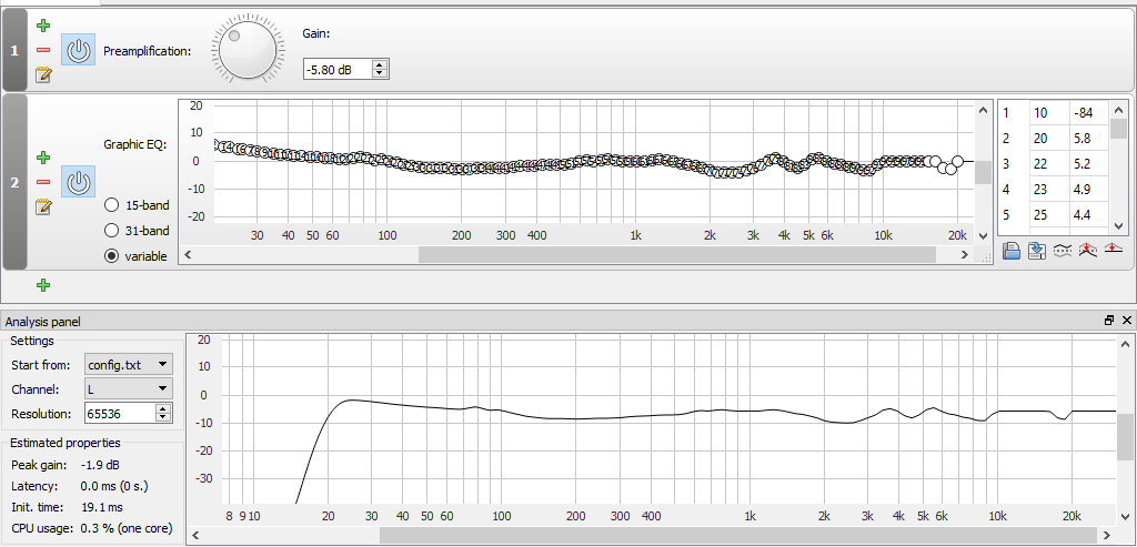

Το Εqualizer Apo

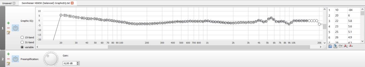

Κάνετε unzip τα αρχεία και μετά ανοίγετε το equalizer apo -> file -> open -> βρίσκετε από τα αρχεία το ακουστικό που θέλετε και ανοίγετε το αντίστοιχο έγγραφο κειμένου με κατάληξη graphic eq.
Eτσι σας σερβίρει έτοιμη την καμπύλη το μόνο που έχετε να κάνετε είναι να θέσετε ένα αρνητικό preamplification ίσο με το μέγιστο θετικό της καμπύλης για να αποφύγετε κλιπάρισμα.
Π.χ η καμπύλη για τα 650 δίνει +6db στα 20 hz οπότε θέτουμε preamplification - 6db. (πατάμε το πράσινο + -> basic filters -> Preamp -> ρυθμίζουμε στα -6db

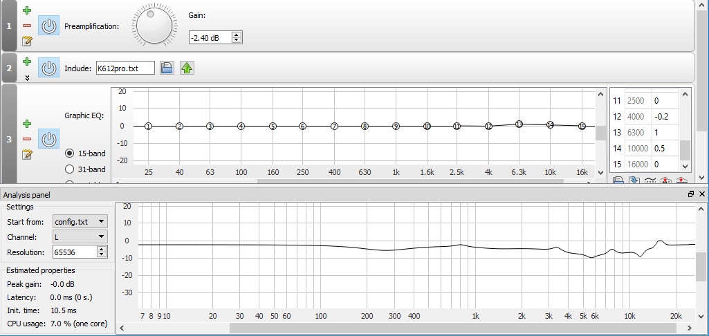

Θα τα δοκιμάσω, ευχαριστώ. Εντωμεταξύ έβαλα +1dB στα 6300 και +0.5dB στα 10000 στο EQ τρέχοντας παράλληλα την πρώτη σου καμπύλη (100Hz μέχρι ~20Khz). Νομίζω "φωτίζει" διακριτικά έτσι.
Δοκιμάζω και Jakko τώρα. Πιο σωστός από την πρώτη καμπύλη. Έχει προσθέσει ωραία το μπάσο και διατηρεί την ζωντάνια του ακουστικού αλλά γλυκά. Ίσως λίγο πιο αεράτος από 100% ουδέτερος αλλά καλός. Πιο αυστηρά ουδέτερη νομίζω είναι η συνδυαστική λύση που σου περιέγραψα στο προηγούμενο ποστ.

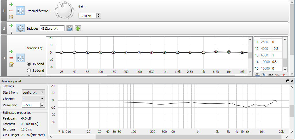

Να και πως δείχνουν στον editor. Πρώτα το σετ του Jaakko αυτούσιο. Δεύτερο σετ ο συνδυασμός της πρώτης δικής σου συν το πείραγμα μου.
