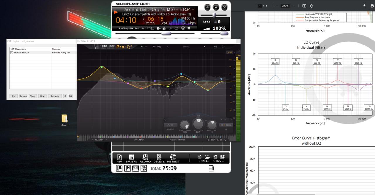

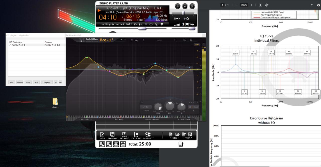

Καλησπερα
Μετά απο δυο εβδομάδες να ψάχνω τον αντικαταστάτη του Winamp κατέληξα και παλι στο winamp με Wasapi output (εχει δυνατοτητες πολλες ο foobar αλλα δεν τον αντέχω)
Eνα plugin που δουλευει απροβληματιστα ειναι το Maiko https://web.archive.org/web/20150103003246/http://maiko.elementfx.com:80/
Όμως επειδή χρησιμοποιώ eq APO/PEACE στα Hifiman HE400i (2020) τα οποία με το που τα άνοιξα άρχισα να σεταρω το PEACE με τις ρυθμίσεις του Oratory1990 https://www.reddit.com/r/oratory1990/wiki/index/list_of_presets
και ακούγονται καταπληκτικά με βαθύ και γρήγορο μπάσο,οπως τα θελω δλδ.
Mε το Wasapi output μπορείς να εχεις Bitperfect ποιότητα χρησιμοποιώντας μόνο το Exclusive mode,στο exclusive mode το APO/PEACE δεν δουλεύει παρα μόνο στο shared mode που μεσολαβεί και παλι ο windows mixer οπως και στο Direct out,οποτε ξεχνάμε το bitperfect.
Σκέφτηκα να δώσω αυτές τις ρυθμίσεις σε εναν player που μου αρεσε γιατι δουλεύει σαν τον Winamp και δέχεται VST.
Αυτος είναι ο ulilith https://twitter.com/project9k?lang=en https://drive.google.com/drive/folders/16yW6kBNjy6KDJejQQOuOpbmB-h4msr6D
Mετα εγκατέστησα ενα eq vst plugin που μου είναι γνώριμο και το χρησιμοποιούσα χρόνια https://www.fabfilter.com/products/pro-q-3-equalizer-plug-in ,ειναι επι πληρωμή βέβαια αλλα υπάρχουν και free οπως ο EasyQ http://www.rs-met.com/freebies.html και της MathAudio που βγαζει vst plugin για το Foobar.
Ο oratory1990 δίνει ρυθμίσεις και για 10-band graphic EQ για να βαλω στο Fabfilter pro q.
Και το αποτελεσμα ηταν Ulilith-Fabfilter eq-Bitperfect.

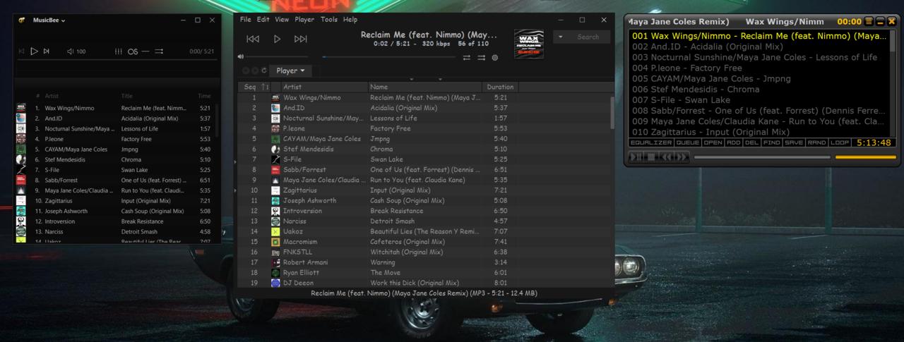

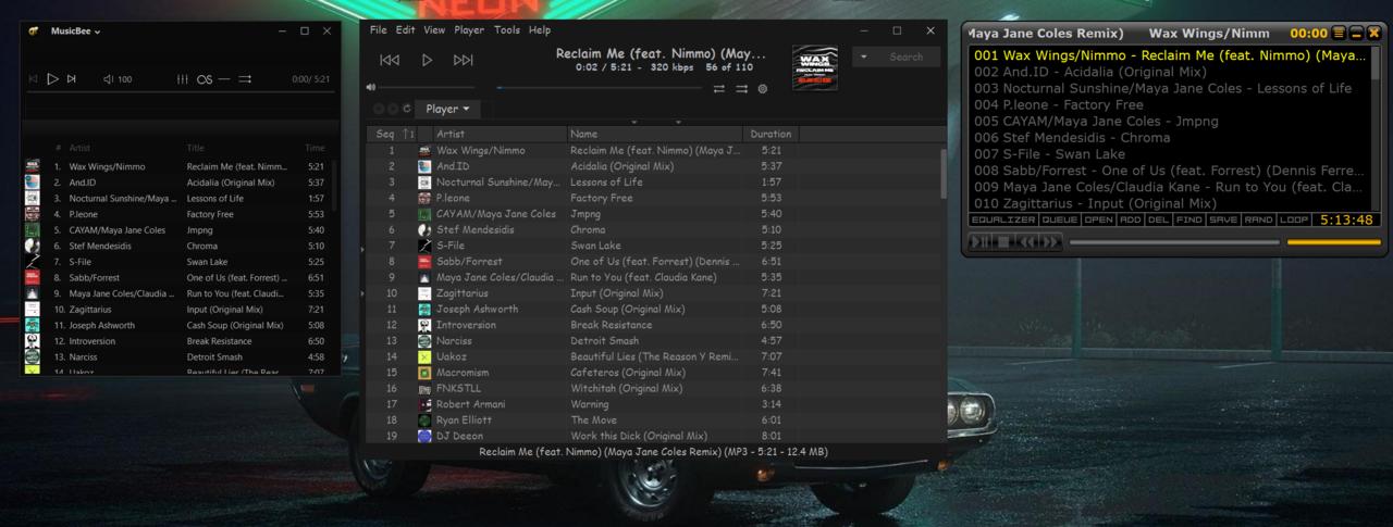

Ειμαι αναμεσα σε αυτους τους 3 Players,λειπουν απο το screen capture βεβαια ο ulilith, ο winyl (ο winyl χρησιμοποιει την ιδια audio library, bass library με τον xmplay) και ο playpcmwin.
Mε την σειρα στην φωτο Musicbee-jriver-xmplay.
edit: Bασικα ηθελα να το κανω post σε αλλο thread αλλα ok ο jriver προσφερει eq με vst της αρεσκιας σου,εχει και parametric eq και ο xmplay κανει eq με vst με τη βοηθεια του winamp plugin (vst hostdsp).
Aν θελει ο admin μπορει να το μετακινησει στους Players.
