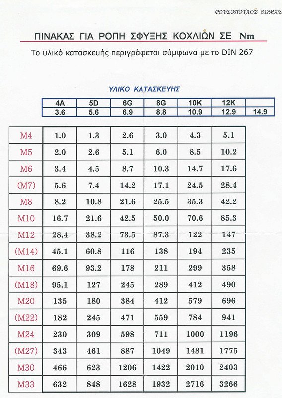

για να κλεισω λιγο το θεμα με τα μπουλονοκλειδα-παλμικα.
καπου σε ενα σχολιο στο σκρουτζ διαβασα για ενα μπουλονοκλειδο που εκοψε βιδα 16αρα στην τριτη σκαλα (φουλ ροπη). το συγκεκριμενο (1/2 ιντσα) δινει τιμη 950 ν.μ. ο σχολιαστης το θεωρουσε αυτο αποδειξη δυναμης.
ομως η κλασικης σκληροτητας Μ16 (γαλβανιζε τυπου 8.8) δινει ανωτατη τιμη συσφυξης 211 νμ .
συνηθως η τιμη αυτη ειναι μεταξυ του 65-80% της τιμης ελαστικου οριου. προφανως σε επαναλαμβανομενα χτυπηματα ενος μπουλονοκλειδου, με το που θα το υπερβεις ερχεται και το σημειο θραυσης λιγα δευτερολεπτα μετα.
η γαλβανιζε βιδα δεν εχει καμια σχεση σχεδον με την μαυρη, την ατσαλοβιδα που λεμε
στο πιο πανω παραδειγμα το οριο ελαστικοτητας της κλασικης Μ16 πρεπει να ειναι λιγο λιγοτερο απο 300-330 πραγματικα ν.μ.
αρα το να κοψει μια γαλβανιζε Μ16 ενα μπουλονοκλειδο, μας δηλωνει οτι υπερβαινει τα 300 ν.μ. ισως, αυτο ομως δεν σημαινει οτι πιανει και τα αναγραφομενα
παραθετω και ενα πινακα ροπων διαφορων υλικων και διαμετρηματων βιδων για οποιον θελει να το εχει
