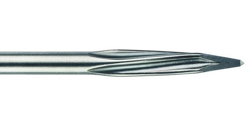

Η bosch εχει βγαλει την νεα γενια σκαρπελων που ειναι ανθεκτικοτερη και καλυτερη.
Εδω το νεου τυπου βελονι για μπετον της Bosch η οποια ισχυριζεται οτι ειναι σημαντικα ανθεκτικοτερο και αφαιρει περισσοτερο υλικο απο τα υπολοιπα κοινα βελονια.
Αξιζει τον κοπο η αγορα του.
Reactions: KOSSTV and nickolas
Εχω το παραπάνω βελονι και για σπάσιμο μπετου και μωσαϊκού είναι ότι πρέπει...είναι έτσι κατασκευασμένη η μυτη ωστε να απωθηται το υλικο προς αποξυλωση και να μην κολλαει/σφιγκει κατα το δουλεμα καθως ετσι οπως ειναι ο σχεδιασμος της μυτης παντα μα παντα περνει αερα και το καταλαβαίνεις στην πραξη...ακριβω αλλα πολυ χρησιμο βελονι...βγαινει και σε Sds max...
