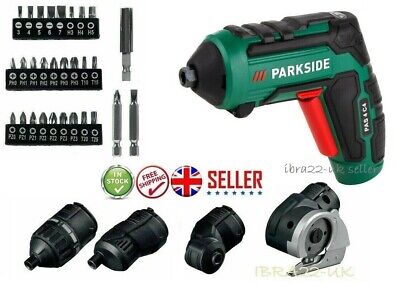

Εκλεκτο 4βολτο εργαλειακι/τεφαρικι απο την Parkside την αλλη εβδομαδα!!
Parkside PAS D5 10Nm!!!
.....εργαλειο νανος αλλα με μια ροπη νά...!!!
Και οχι μονο αυτο, αλλα ερχεται με 4 (τεσσερεις!!!) εξτρα εναλλαξιμες κεφαλες, καμμια 30αρια μυτες και φινο γουστοζικο βαλιτσακι.
Ολα αυτα με μολις 25 ευρουδακια!!!
Μια κεφαλη με ρυθμιζομενη ροπη. Μια εκκεντρη κεφαλη για βιδωμα σε ακρες. Μια κεφαλη 90 μοιρων για στενα σημεια. Μια κεφαλη ψαλιδι!!!
Υπεροχο copy paste απο το αντιστοιχο 4 βολτο Bosch ΙΧΟ το οποιο θα κοστιζε πανω απο 100 ευρω με τα ιδια παρελκομενα.
Το κερασακι στην τουρτα ειναι οτι το 4βολτο Parkside, περα απο το υποπολλαπλασιο κοστος των 25 ευρω, εχει υπερδιπλασια ροπη απο το πανακριβο ΙΧΟ.
10Νm ροπη το ταπεινο parkside (τουλαχιστον τοσο αναφερουν τα specs) εναντι 4.5Nm του Βosch IXO!!
Στο Λιντλ Γερμανιας νομιζω οτι πουλανε και σκετο το κατσαβιδακι, μαζι με τις μυτες και τον φορτιστη, γυρω στα 12 ευρω. 🙃

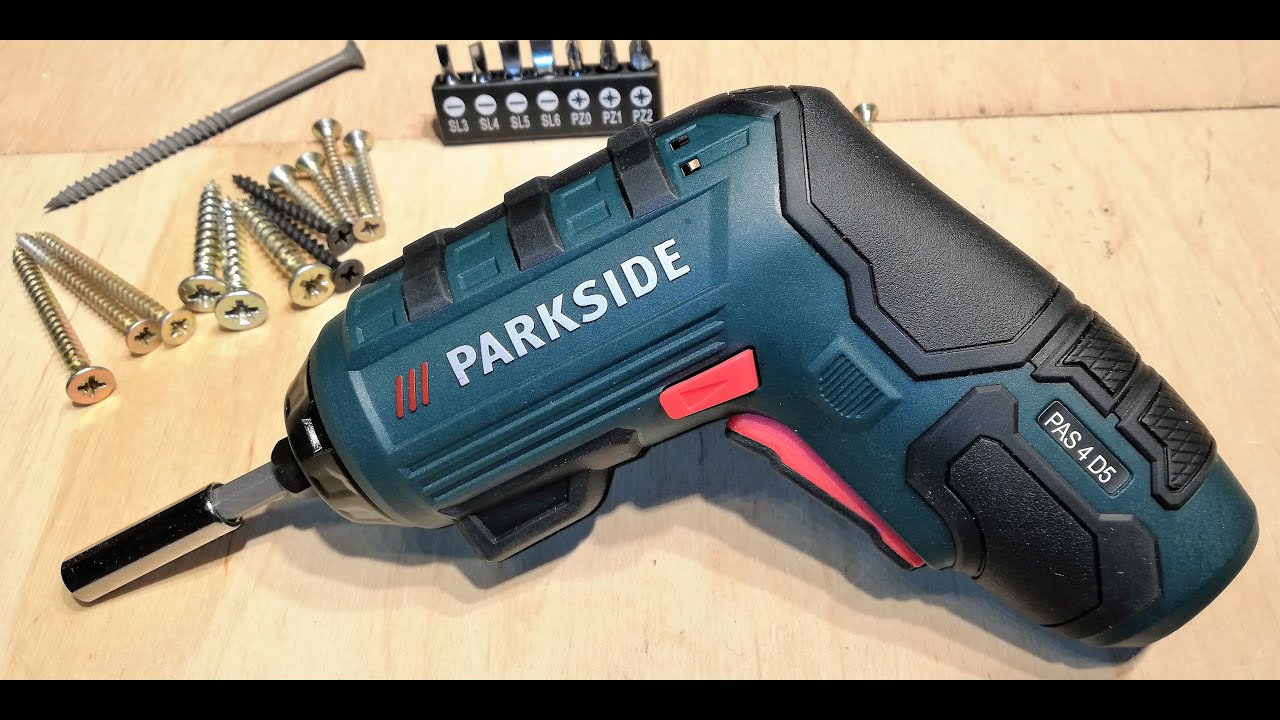

εχω το προηγουμενο μαλλον, καθως το αγορασα πριν κανα χρονο, το C3 πρεπει να ειναι
στα χαρακτηριστικα του εδινε ροπη 5 ν.μ. και πραγματικα ειναι ελαχιστα πιο αδυναμο απο το budget και το lux του πρακτικερ. ολα ειναι ονομαστικα 5ν.μ. εχω και τα τρια.
πολυ βολικο, τις μυτες του τις χρησιμοποιω σε ολα γιατι τις εχω μπροστα μου πανω στον παγκο μαζι με το εργαλειο στο κουτι του, δεν μου εκαναν ποτε προβλημα.
τις κεφαλες του θα τις χρειαστεις σπανια αλλά ειναι πολυ χρησιμες, και εχει φορτιστη usb type-C
το καλοκαιρι το ειχε φερει με 17 ευρω νομιζω και ηταν χαρισμα εγω το ειχα αγορασει στα 23-25 αν θυμαμαι καλα
ετουτο εδω που δινει 10 ν.μ. και 8-9 να ειναι, μια χαρα εργαλειο και πολυ χρησιμο για οποιον δεν το εχει
με τοση ροπη εγω θα το ξανααγοραζα αν δεν ειχα και τα αλλα δυο μικρα (και ενα παλιοτερο ημιδιαλυμενο μικρο εινχελλ που θελει φτιαξιμο)
Εγω θα περιμενω να αγορασω την εκδοση με το σουβλακι σκετο. Μονο με τον φορτιστη δηλαδη που θα κοστιζει 12 ευρω.
Εαν η ροπη ειναι οντως 10Νμ πρεπει να ειναι το τριτο 4βολτο κατσαβιδι που το πετυχαινει.
To πρωτο ειναι το 4βολτο Bosch GSR Mx2 (δοκιμασμενο), το δευτερο ειναι το προσφατο 4βολτο δραπανο parkside της μωβ σειρας "me" και το τριτο αυτο παραπανω.
Τα δυο τελευταια βεβαια μενει να επιβεβαιωσουν και στην πραξη οτι εχουν ροπη 10Νm που για 4βολτο εργαλειο ειναι εξωπραγματικο νουμερο!!
Εαν εχει 10Ν ροπη τοτε συζηταμε για πολυ καλη προσφορα στην τιμη αυτη....
Εαν δεν ειχα το σπαστο Pssa B2 θα το επαιρνα....αν και μονο τις κεφαλες να βαλεις τα 25ευρω να βαλεις παλι λιγα ειναι....!!!

Παιδιά εδώ ο Ιταλός συγκρίνει το παλιότερο μοντέλο με το καινούργιο
Απ΄οτι κατάφερα να συμπεράνω μιας και δεν γνωρίζω ιταλικά, δεν υπάρχει ουσιαστική διαφορά από θέμα ροπής. Δείτε το κι εσείς μπας και καταλάβετε κάτι παραπάνω.
Πάντως έχω το προηγούμενο μοντέλο και είναι από τα πιο αγαπημένα μου κατσαβίδια. Του έκανα και μια εγχειρησούλα βάζοντας μια SAMSUNG https://www.skroutz.gr/s/9350993/Samsung-18650-3000mAh-1τμχ.html και πραγματικά το ευχαριστιέμαι!
Οντως απο τις δοκιμες φαινεται οτι εχουν την ιδια ροπη!!
Ειδικα στο τελος δειχνει το παλιο να βιδωνει πληρως μια μεγαλη βιδα ενω το νεο δεν μπορει να την βιδωσει ολη. Εκει βαζει το παλιο και την βιδωνει μεχρι μεσα!!!
Εαν ισχυει το παραπανω βιντεο προκειται για μεγαλη ξεφτιλα της Parkside.
Ουτως η αλλως και τα 5Νm ειναι ενα πολυ ικανοποιητικο νουμερο για 4βολτα κατσαβιδακια, και οι 4 κεφαλες αρκουν και περισσευουν για να δικαιολογησουν την τιμη των 25 ευρω.
κι εγω ετσι καταλαβα...
η προηγουμενη εκδοση οπως ειπα ειναι ενα (μικρο) κλικ πιο αδυναμη απο το budget και το lux του πρακτικερ
αρα ειναι 5 ν.μ. (παρα κατι ψιλα) , ασχετα το τι δηλωνει. κι εγω απορουσα πως ενω ειναι ολοιδια εξωτερικα με την προηγουμενη εκδοση, το ενα να εχει διπλη ροπη απο το αλλο.
η μονη διαφορα που φαινεται οτι εχουν ειναι η προστασια για να μην σου κανει τη βιδα "τρελη".
ακομα κι ετσι ειναι ομως ενα πολυ χρησιμο εργαλειο, περισσοτερο για τις κεφαλες του.
ισως αξιζει να ρισκαρετε να το παρετε το καλοκαιρι γυρω στα 17 ευρω αν δεν το εχετε αναγκη τωρα, καθως δεν φαινεται οτι εχει την δυναμη που υποσχεται.
βεβαια και στα 25 ευρω ειναι ευκαιρια για τις κεφαλες αλλά και για τα μπιτακια του που ειναι μια χαρα για τις ροπες των 4βολτων κατσαβιδιων, αλλά και για τον φορτιστη με το καλωδιο type-C που μπορειτε να τον χρησιμοποιησετε, σε ταμπλετ, κινητα κλπ

Το εχω αυτο το κατσαβιδακι. Ισως καποια παλαιοτερη εκδοση, με αυτα τα αναλωσιμα, παντως.
Αρνητικο του, σχεδον με το καλημερα, χαλασε το "κοπτικο" χαρτιου που εχει. Εχω βαρεθει να το παω για εγγυηση. Κατα τα αλλα, καλο ειναι.
