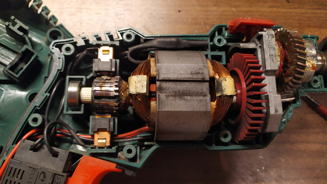

Να βάλω και εγώ μια σύντομη αναδρομή για το δράπανο από το lidl. Αγοράστηκε και χρησιμοποιήθηκε για 1-2 χρόνια περιστασιακά και κάποια στιγμή κάηκε. Αντικαταστάθηκε από το service και πάλι μετά από 2 χρόνια και το δεύτερο πάλι κάηκε . Το άνοιξα από περιέργεια και η εικόνα είναι αυτή.
Δεν ξαναπήρα, ούτε θα ξαναπάρω από το Lidl
Reactions: SokoNik
Ειναι θεμα engineering , δεν σχεδιαζεται ουτε παραγεται τπτ την τυχη. Το τελικο προιον που ερχεται στα χερια σας ειναι επιλογες του μηχανικου σχεδιαστή και του προιστάμενου του. Στο κοστος που πωλουν , αυτες ειναι οι επιλογες τους.
Αν τους ζητησει η Nasa να παραγουν ανθεκτικα δραπανα για τον ISS σιγουρα θα κανουν αλλες επιλογες design και υλικων! 👨‍💻
