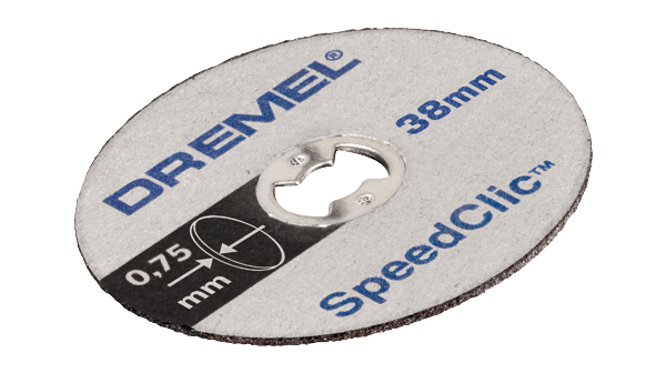

Yπαρχει δισκακι ΕΖ-speedclic τοσο λεπτο οσο και τα λεπτα μικρα δισκακια που αναφερεις.
Τα κανονικα δισκακια εχουν παχος 1μμ, ενω αυτα εχουν παχος 0,75μμ.

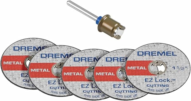

Παρεμπιπτοντως βλεπουμε παραπανω οτι η Dremel εχει βγαλει και δισκακια κοπης, μεταλλικα, με το συστημα EZ speedclic. Για πετρα, ξυλο, μεταλλα.
-Το δισκακι κοπης πετρας ειναι απλα εξαιρετικο οπως ειναι και το δισκακι ξυλου.
-Το δισκακι που ειναι ειναι για μεταλλα δεν ειναι ρητινουχο αλλα μεταλλικο! Παρ'ολο που σαν ιδεα ειναι καινοτομος και ασφαλεστατη, δεν με ικανοποιησε σαν δισκος καθως αργουσε στις κοπες σε σχεση με τους ρητινουχους δισκους. Για καποιο λογο βγηκε μονο στην Αμερικη.
