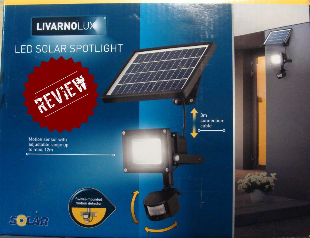

Έχει δοκιμάσει κανείς τον προβολέα εξωτερικού χώρου με αισθητήρα κίνησης που φέρνει αύριο να μας πει εντυπώσεις;
παρε απο ε-σοπ φτηνοτερα ή μεγαλυτερα και με ip66 που ειναι κανονικα εξωτερικου χωρου γιατι το 44 ειναι να το εχεις εσωτερικα σε καμια βεραντα (οχι μπαλκονι) που δεν θα βραχει ουτε με σπρεϊ απο τη βροχη. το 44 αν φαει καμια μπορα θα καει. κακως τον αναφερει ως "εξωτερικου χωρου" με ιπ44.
αν μαλιστα πετυχεις και κανενα σε κρεϋζη σαντεης θα ειναι και αρκετα πιο φτηνος
Εγώ Νικόλα είχα πάρει 4 και έχω βάλει τους 2 στην περίφραξη από αυτούς με το ηλιακό πάνελ που είχε φέρει. Όλο το χειμώνα μέχρι τώρα έχουν φάει αρκετή βροχή περίμενα ότι θα χαλάσουν και ακόμα δουλεύουν ...δεν ξέρω πως και γιατί :D
Κάποια στιγμή θα βάλω και τους άλλους 2 ...
Θα δω μετά που θα κατέβω κάτω τι ip είναι.
νικολα αν λες αυτον
τοτε ειναι η ιδια προστασια. αν και ο συγκεκριμενος ειναι καπου καλυμενος απο πανω απο το πανελ, αυτο δεν σημαινει πολλα γιατι η υγρασια και το σπρεη διαπερνα αν δεν εχει καλη μονωση. το οτι δεν σου εχουν καει αυτο ειναι πολυ θετικο γιατι οπως λεει και μεσα στο αρθρο, λογω ιπ44 πρεπει να ειναι καπου προφυλλαγμενοι λιγο

νικολα αν λες αυτον τοτε ειναι η ιδια προστασια. αν και ο συγκεκριμενος ειναι καπου καλυμενος απο πανω απο το πανελ, αυτο δεν σημαινει πολλα γιατι η υγρασια και το σπρεη διαπερνα αν δεν εχει καλη μονωση. το οτι δεν σου εχουν καει αυτο ειναι πολυ θετικο γιατι οπως λεει και μεσα στο αρθρο, λογω ιπ44 πρεπει να ειναι καπου προφυλλαγμενοι λιγο
Ναι αυτόν λέω.
Μάλλον θα πρέπει να βάλω κάτι επάνω από τον προβολέα για προστασία γιατί το πάνελ είναι λίγο πιο πέρα.
Αλλά πάλι το πάνελ δεν έχει πρόβλημα με την βροχή που είναι και οριζόντιο ??
