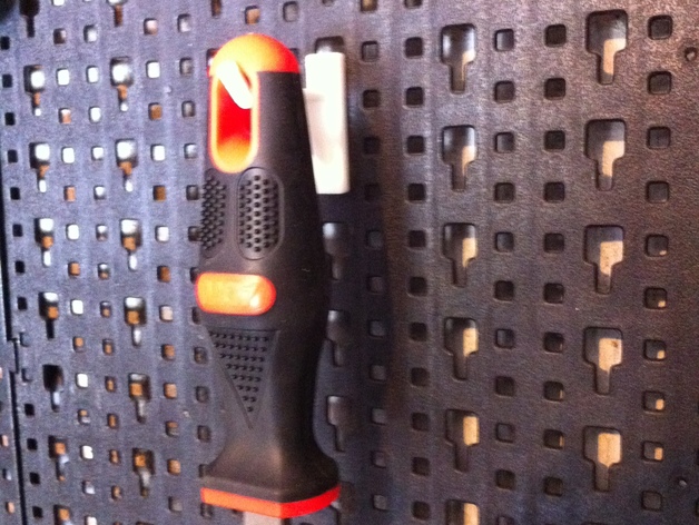

Καλημέρα ομάδα! Καταρχήν έχω αρχίσει και μισω το υπάρχον νήμα γιατί πάω για ψώνια σπιτιού και φεύγω με ψώνια εργαστήριου 😂😂😂😂
Δεύτερον θέλω να πάρω αυτές τις βάσεις τοιχου https://www.lidl-hellas.gr/el/fyladia/10-03-lidl-non-food/view/product/141492/page/15
Γατζακια βρίσκω εκτός από αυτά που έχει η συσκευασία?? Είναι καθόλου ανθεκτικά??

Τα πλαστικα γαντζακια κρατανε μια χαρα για αυτο που προοριζονται και δεν θυμαμαι να μου εχει σπασει κανενα.
Αν θες να κρεμασεις ομως κανενα βαρυ δραπανο δεν ειμαι σιγουρος.
Ανταλλακτικα γαντζακια δεν ειχα βρει. Απλα αγοραζα ενα εξτρα σετ για να χρησιμοποιησω μονο τα γαντζακια.
Μπορεις να φτιαξεις και μονος σου απο διαφορα υλικα, βιδες, ouπατ, καβιλιες, σκληρο συρμα η απο διαφορα γαντζακια που υπαρχουν ετοιμα για αλλες χρησεις, οπως αυτα
Πλεον υπαρχουν σχεδια και για 3D εκτυπωτες.

Κατ αρχήν αντέχουν τα πιαστράκια.Αν θυμάμαι καλά, μισό κιλό το κάθε.Ειναι όμως λίγα μέσα σε κάθε πακέτο.Η τοποθέτηση που έκανα εγω,ήταν η εξής.Εβαλα στον τοίχο ένα κομμάτι κοντρα πλακε θαλασσης.Εκει πάνω βίδωσα τις βάσεις. Είχα αγοράσει κ το πακετάκι από το lidl με τις βιδοθηλιες κ τα στριφωνια με γάντζο (όπως αυτό στη φώτο).Αναλογα με τις ανάγκες μου λοιπόν έβαζα το στριφωνι το οποίο έπιανε στο ξύλο,οπότε ήταν κ πολύ πιο γερό, και δεν επιβαρυνε την πλαστική βάση,και είχα πάρα πολλά "πιαστρακια"

Ευχαριστώ για τις απαντήσεις, οπότε δευτέρα lidl!! Μπαμπη χώρος υπάρχει χρόνος δεν υπάρχει δυστυχώς!!!

Στο να σηκώνουν βάρος δεν έχουν θέμα. Αν πας να στιμώξεις κάτι με ζόρι, σπάνε, και λογικό είναι αφού είναι από πλαστικό.
Είχα γράψει παλιότερα ότι μπορείς να στερώσεις ξύλινες βάσεις (ή και ράφια) με ξυλόβιδες Μ5 με κωνικό κεφάλι. Το κεφάλι της βίδας θηλυκώνει ακριβώς στις τρύπες της βάσης.
Οι ξύλινες θήκες για καταταβίδια, κλειδιά και δίσκους, και επίσης το κίτρινο ράφι είναι στερεωμένα με αυτόν τον τρόπο.
