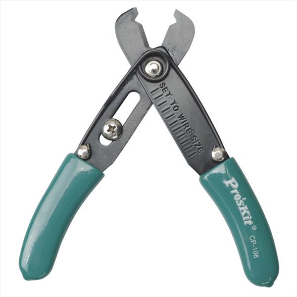

Παιδιά για την πενσα ακροδεκτων καμια άποψη?
Την είχα πάρει παλιά που εβγαινε σε powerfix , κλασικό φασον με το πλαστικό οδηγό μήκους (καποιες ποιο ακριβές εχουν μεταλλικό ). Το μεγαλύτερο πρόβλημα της είναι το βάρος , ειδικά για να ξεγυμνώνεις καλώδια (πχ σε ηλεκτρολογική εγκατάσταση ) βοηθάει αλλα κουράζει κιόλας είναι γκουμούτσα και για τα γούστα μου καθόλου ανατομική στο χέρι (σκληρό πλαστικό ). Βασικός λογος χρήσης ειναι να εχεις σε ολα τα καλώδια ίδιο μήκος γυμνό χαλκό και προφανώς να απογυμνώνεις πολλά καλώδια μαζεμένα.
Εγώ εχω συνηθίσει και βρίσκω ποιο εύκολο το κόφτη (Facom 192.20CPE) για να ξεγυμνώνω καλώδια (απλά λογο δουλειάς με ηλεκτρονικά κλπ πάει το χέρι μονο του ) αλλα υπάρχει και αυτό σε καποια τσάντα για όταν το θυμάμαι . Γενικά τα "μαχαίρια" δεν στομώνουν εύκολα απο οτι φάνηκε και τσιμπάει την μόνωση ακόμη , φυσικά παίζει και το πόσο ξερό ειναι το μονωτικό στο καλώδιο .
Για το κομμάτι της πρέσας δεν θα αναφερθώ το θεωρώ δευτερεύον χαρακτηριστικό καλό να υπάρχει θα ζήσουμε και χωρίς αυτό .
Γενικά τα καλώδια ρεύματος που παίζουν είναι σε πάχος απο 1 1.5 2.5 (αντε κανα 4ρη ) , τα ποιο μικρά θα δυσκολεύεσαι να τα απογυμνώσεις (ας πουμε με το κόφτη μπορείς και όλα μαζί κλπ ) αρα πρέπει να δεις γιατί το θες το εργαλείο , αν ψάχνεις ευκολία υπάρχουν και κοφτες με εγκοπές για τα νούμερα καλωδίων που υπάρχουν (και καποια εχουν εξτρα χρήση ) μήπως είναι προτιμότερη αγορά?
ας πούμε ακόμη και αυτού του τύπου τα βρίσκω καλύτερη εναλλακτική προφανώς οι τιμές παίζουν

Mονο σαν απογυμνωντης καλωδιων αξιζει.
Ξερει κανεις αν λειτουργει σαν απογυμνωτης για καλωδια συναγερμου? Επισης στα ρευματος πολυκλωνα κοβει μονο το πλαστικο η και χαλκο?
Αυτο το προβλημα ειχα με ενα που δουλευα ,δεν ηταν μαρκα.
Βγάζει το πλαστικό μονο ,Για καλώδια συναγερμού χρησ. κοφτη ή πλαγιοκόφτη .Να χρησ τετοιο εργαλείο για τοσο λεπτα καλώδια ειναι ταλαιπωρία .Το πρώτο που εβαλα σε φωτο ας πούμε ειναι προτιμότερο (η απλά αν μιλάμε για λιγα υπάρχει κ πένσα )

Εγώ σε καλώδια συναγερμου,σχεδον πάντα με το δάχτυλο-νύχι απογυμνωνω.Τα εργαλεία για τόσο μικρή διατομή πιο πολύ πρόβλημα μου είναι.Αν έχω πολλά καλώδια,χρησιμοποιώ κ μια knipex πένσα η οποία μου δίνει καλό ελεγχο(σε συνδυασμό με την εμπειρία απο την εξασκηση),και κάνω άνετα την δουλειά μου.
Με εναν αναπτηρα ζεστενετε το καλωδιο και το ξεγυμνωνετε πανευκολα με πλαγιοκοφτη. Για ψιλα καλώδια δοκιμαστε νυχοκοπτη και σταθερο χερι για τραβηγμα, με ή χωρις ζεσταμα.
