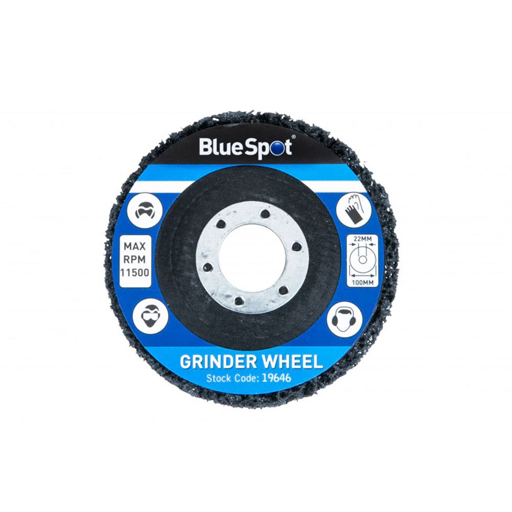

Εγώ θα έβαζα κανονικο γωνιακό τροχό με το ανάλογο εξαρτημα για να τριβω κάγκελα όπως χρόνια κάνω...
Σαν αυτό Νίκο...
