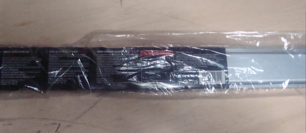

Αλλά μόνο με ραγα οδηγό σαν αυτές που έχει βάλει κατά καιρούς το Lidl μπορείς να κόψεις ευθεία με σεγα...
..η να βάλει κάποιο μακρύ πλακέ ξύλο για κόντρα με σφηκτηρες...

Αυτός ο παραπάνω οδηγός κοπής του Lidl αν και ιδανικός για δισκοπριονο αλλά και για ρούτερ, δεν κάνει όμως για σέγα, τουλάχιστον για την parkside που έχω εγώ καθόσον έχει πολλές ταλαντώσεις με αποτέλεσμα να ξεσφιγγει και να φεύγει από τη θέση του!

ο οδηγος , πρεπει να επεσες σε κακο κομματι, εμενα και τα δυο μια χαρα πανε με τη σεγα, ιδιαιτερα με του λιντλ που εχει λαστιχενια βαση και πιανει και περιμετρικα της βασης λιγο το λαστιχο. αλλά και με την φθηνοτερη της οξφορντ, δεν μου ξεσφιγγουν
καλα στο δισκοπριονο δε το συζηταμε, ειναι τελειοι. μηπως δεν τον σφιγγεις καλα?

Όχι, ίσα ίσα που τον έχω δουλέψει πολύ μάλιστα! Και επειδή τον έχω από την πρώτη φορά που τον έβγαλε το λιντλ και τον αγόρασα ξανά το καλοκαίρι που τον ξαναεφερε για λογαριασμό του αδελφού μου, δοκίμασα και τον νέο πριν τον δώσω, με τη σέγα. Μιλάμε μεγάλη απογοήτευση!
