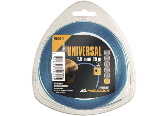

Τώρα βλέπω ότι υπάρχει πολύ μεγάλη ποικιλία. Θέλει ψάξιμο...
Στα ίδια λεφτά με πάχος 2,4 χιλ, δεν ξέρω όμως αν θα μπορεί το αυτόματο κόψιμο να δουλέψει:
Εγω δούλεψα με αυτην https://www.kentrovidas.gr/m/showprod.php?id=11701 και έκοψα χόρτα υψους 15cm , τεράστια διαφορά με του λιντλ που κοβόταν συνεχεια απο την έξοδο της μεσινέζας. Επειδή εχει μεγαλύτερη διάμετρο 2mm vs 1,4mm του λιντλ , το καρούλι παίρνει 2,5 μέτρα περίπου . Θεωρώ οτι και 2,4mm χωράει να περναει απο την τρύπα. Υπαρχει τεράστια ποικιλια ακόμα και τετράγωνες.Περισσότερα εδω https://www.kalliergo.gr/eksoplismos-proionta-ypiresies-kipos/mesineza-typos-sxima-xortokoptiko/
Ποικιλία εδω https://www.skroutz.gr/c/4704/nimata-mesinezas.html#search
Φ
Φοβερη ποικιλία, που ζαλίζει. Εδώ χρειάζεται επαγγελματική γνώμη κηπουρού για το πια είναι αντοχής. Ένας γνωστός μου βλέπω και δουλεύει της Stihl.
Η πετονιά πάντως που είχαν τα καρούλια αρχικά ήταν για γκαζόν το πολύ...

Κατόπιν σύστασης από επαγγελματίες του είδους χρησιμοποιώ τα τελευταία χρόνια τη στριφτή της vortex στα 4,3mm πάχος στο stihl kombi μου.
Στην πραξη έχω δει τα καλύτερα αποτελέσματα.
Δεν είναι τυχαίο ότι τα πιο ενημερωμένα τοπικά καταστήματα αυτήν έχουν.
Ακόμη και ο τοπικός εδώ αντιπρόσωπος της stihl αυτή πουλάει. Από αυτόν την είχα αγοράσει κι εγώ
Έχω χρησιμοποιήσει φυσικά και της stihl αλλά θεωρώ καλύτερη τη vortex.
