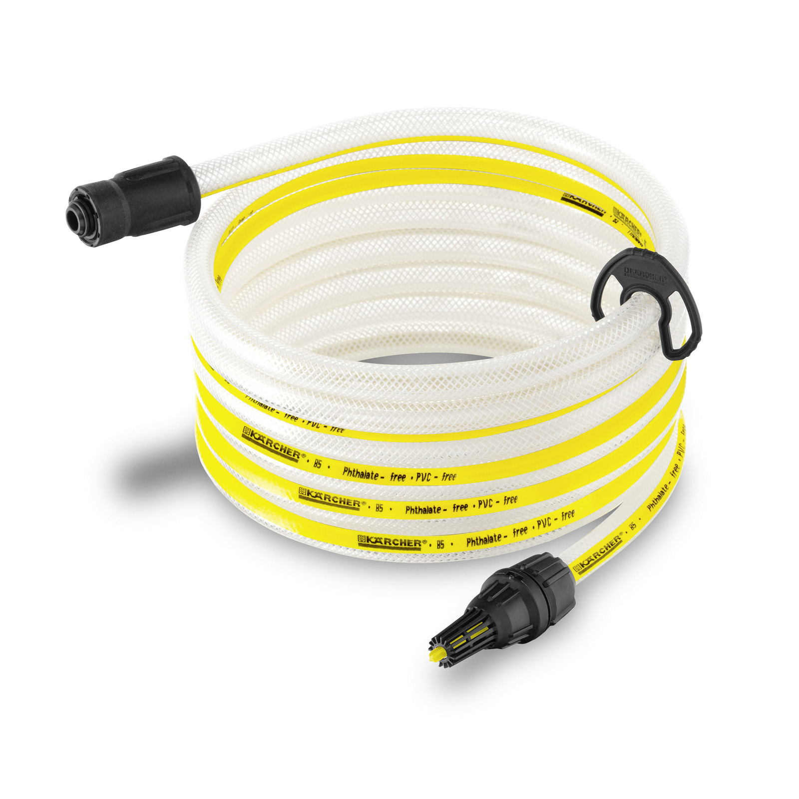

το karcher θέλει και παροχή νερού.
το συγκεκριμένο της parkside όχι απαραίτητα.. εκτός αν έχεις στην αυλή βρύση , οπότε παίρνεις karcher
Ξ Ε Κ Α Θ Α Ρ Α.
Και NAI τα karcher εχουν δυνατοτητα αναρροφησης και απο κουβα βαρελι κλπ κλπ.
