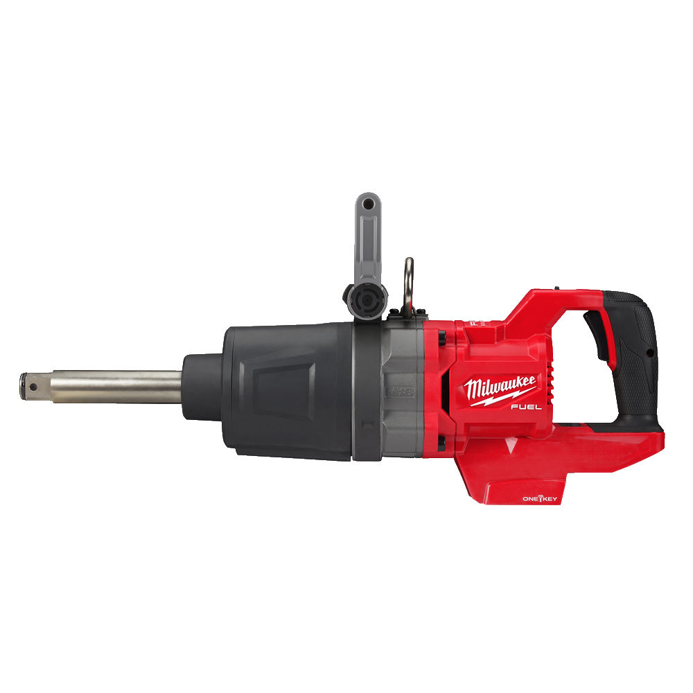

Θες να μου πεις ότι κάτι τέτοιο..
....ειναι δυνατότερο από αυτό...;
Είναι δυνατόν...;
Είναι δυνατόν...;
Εμ δεν ειναι???
Τα νουμερα τα ειδες?
