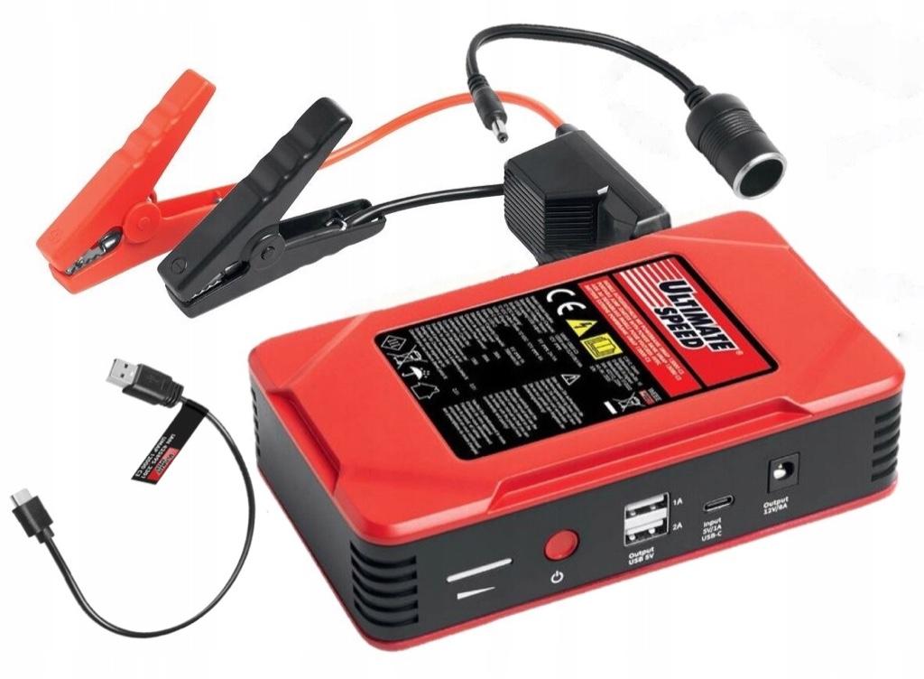

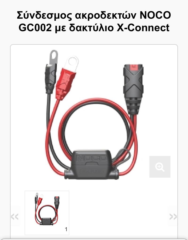

Καλησπέρα σε όλους! Θέλω την βοήθεια σας αν κάποιος γνωρίζει….
Θέλω έναν σύνδεσμο ακροδεκτών για το Umap 12000 C3
Για παράδειγμα κάτι σαν αυτόν εδώ:
Μπορεί κανεις να μου πει τι αναζητηση πρέπει να κάνω για το συγκεκριμένο «βύσμα» που διαθέτει το Umap 12000 C3;
