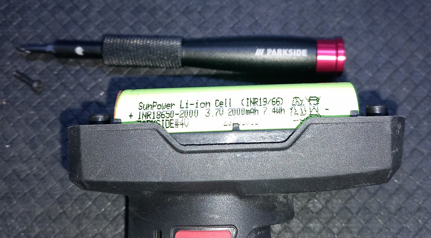

Ποσα στοιχεια και με τι αμπεραζ εχουν οι 4αμπερες?
Ο τυπος 18650 η 21700 αναγραφεται εξω απο το κουτι η εστω εξω απο την μπαταρια?
Δλδ θα μπορω να δω τι θα περιεχουν?
Οι 2αμπερες εχουν στανταρακι 18650???
Αυτές είναι οι μπαταρίες που έχει η 2αρα με 5 στοιχεία μέσα
