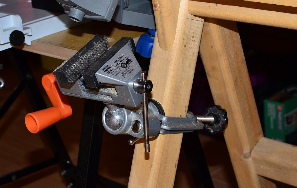

Παιδες εαν η μεγγενη που εχει το λιντλ ειναι η παρακατω, μπορω να πω οτι ειναι παρα πολυ καλη.
Την εχω πολυ καιρο και τελευταια την εχω παρκαρισμενη μονιμα στο ποδι ενος παγκου και δεν εχω κανενα παραπονο. Σφιγγει αριστα και η βαση και η μπιλια και οι δαγκανες.
Αυτη ειναι η μεγγενη φιλε Μιχαλη,οντως καλη,αλλα οχι για πολλα ζορισματα.
