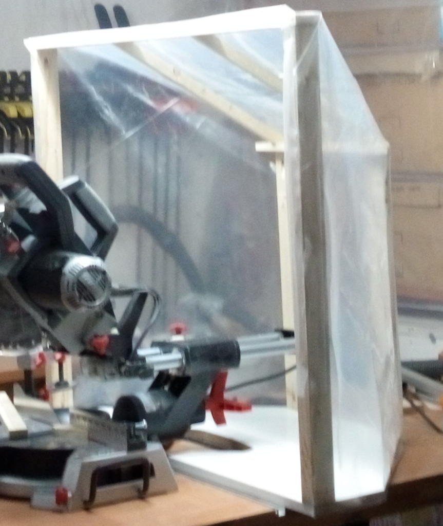

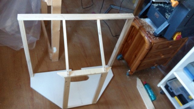

Και εγώ για μία ψιλοκατασκευή που έκανα, χρησιμοποίησα την 120άρα ταινία στο τανκς μου και μια χαρά.
Βέβαια από μία ψιλοκατασκευή δεν βγαίνει συμπέρασμα...
Τό πίσω οριζόντιο φάλτσο γιατί τό έκανες Παναγιώτη ? οι γωνίες σέ κάποιο ακουμπημα αντικειμένου μπορεί νά σκίσουν τό ναυλον
Απάντηση: Re: Εργαλεία από Lidl - Aξιολόγηση, σχόλια, προσφορές
Δημήτρη ξεκίνησα με άλλο σκεπτικό, μετά τα άφησα για να κρατάνε παράλληλα το νάιλον με τον κάτω μέρος. Το νάιλον είναι χοντρό και μη ξεχνάς είναι και το πρωτότυπο.
ΑΝ χρειαστεί θα υποστεί βελτιώσεις.
Φιλέ να βάλεις και κάτω γρασίδι!!!!!!
όταν έρθεις να το σκάψουμε και να βάλουμε. Δεν το έχω... lol
Re: Απάντηση: Re: Εργαλεία από Lidl - Aξιολόγηση, σχόλια, προσφορές
Απλά γλύκανε τίς γωνίες Παναγιώτη μέ τρίψιμο σέ οβάλ σχήμα,καί είναι οκ πιστεύω
Απάντηση: Re: Απάντηση: Re: Εργαλεία από Lidl - Aξιολόγηση, σχόλια, προσφορές
Δεν πάει για καλλιστεία, νομίζω δεν αξίζει τον κόπο, ειδικά τώρα που είναι καρφωμένο και το νάιλον.
