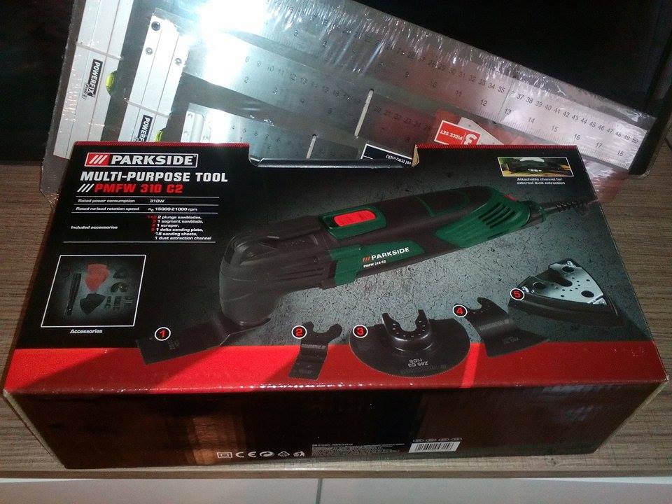

Το 1ο μου Parkside και παράλληλα το 1ο πολυεργαλείο...!
Μπράβο Νίκο !!!! Καλή αρχή και μείνε σε αυτές τις επιλογές μέχρι να καταλάβεις αν πράγματι χρειάζεσαι ακριβότερα εργαλεία.
Καλές κατασκευές -bye-
