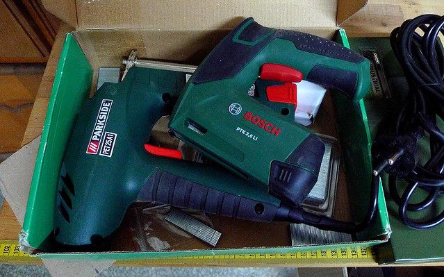

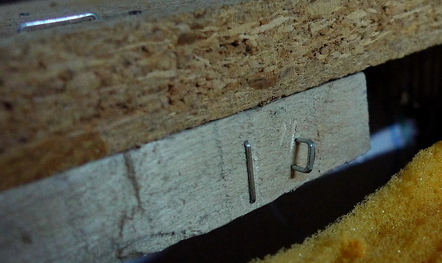

Χτες ηθελα να καρφωσω με δίχαλα το αφρολεξ μιας πολυθρονας που φτιαχνω και το καρφωτικο ρευματος του λιντλ δεν μπορουσε να καρφωσει τα μικρα διχαλα σε νοβοπαν και πευκο!!
Δεν ηταν το αδυναμο καρφωτικο χειροτεχνιας, ηταν το κανονικο. Βεβαια το εργαλειακι το εχω καμμια δεκαρια χρονια, με ελαχιστη χρηση, αλλα ισως να γερασε πια το κακομοιρο :))
Ειναι το Parkside PET 25A1, Electric nailer/stapler.
Εδω στα δεξια ειναι το πιο μικρο διχαλο που παιρνει το καρφωτικο.
Στα αριστερα ειναι το διχαλο με το Bosch PTK, καρφωτικο μπαταριας 3.6v!!!
Εδω τα δυο καρφωτικα.

Ναι Πανο, το εχω ηδη ανοιξει να τσεκαρω τι γινεται, επειδη δεν νοειται ηλεκτρικο καρφωτικο να 'ακουγεται 'οτι δουλευει σωστα αλλα να μην καρφωνει oυτε το μικρο διχαλακι. Το καθαρισα και εριξα σπρευ λαδι γραφιτη απο το Lidl.
Οταν το κλεισω θα το δοκιμασω και θα ποσταρω τι εγινε, για να μην κατηγορουμε αδικα τα ταπεινα πλην τιμια parkside :)

Τελικα το καρφωτικο δουλευει μια χαρα.
Το προβλημα ηταν οτι λογω ακινησιας (πανω απο 5 χρονια) ηθελε το καθαρισμα και την λιπανση του!
Διδαγμα: Ποτε μην προτρεχεις να κατακρινεις ενα parkside :))
