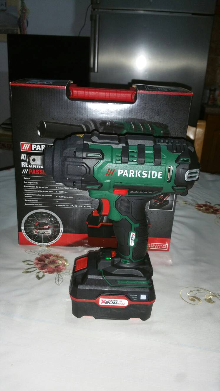

Έφτασε επιτέλους το μπουλονοκλειδο από Ιταλία που σας είχα πει για οσους θυμούνται. Άργησε λίγο ο ξάδερφος να έρθει από Ιταλία αλλά τελικά μου το έφερε απόψε. Βαρουτσικο σαν εργαλείο αλλά δείχνει στιβαρό και καλή κατασκευή.Και μόνο η 3Ahαρα μπαταρία που έχει φτάνει.Ειναι βέβαια το πρώτο της 20βολτης σειράς που έχω και με προοπτική να πάρω και το κρουστικο δραπανοκατσαβιδο της ίδιας σειράς μωλις το φέρει(ελπίζω σύντομα).Δοκιμές αύριο-μεθαύριο και θα σας πω εντυπώσεις..

Παιδιά σας ευχαριστώ όλους για τα καλά σας λόγια! Τώρα όσον αφορά τις εντυπώσεις για το μπουλονοκλειδο θα έλεγα ότι είναι απογοητευτικες.
Τι θέλω να πω με αυτό.
Αν τα μπουλονια είναι σφιγμένα με τον ''ελληνικό τρόπο'' δηλαδή όσο πάει με αεροκλειδο η κάργα με τον σταυρό και ας είναι με το χερι,τότε δεν τα λύνει που να κοπανιέσε.Μιλαω πάντα με ρύθμιση στο 400nm στο πιο δυνατό που έχει δηλαδή.
Τα έσφιξα με το δυναμοκλειδο στα specs του κατασκευαστή και λίγο πιο πάνω στα 120Nm για να δω και εκεί τα έλυσε άνετα.Στα 150Nm παντως δεν τα ελυσε αλλά δεν το άφησα και πολύ να το βαρέσει το σφυρί γιατί κάνει αρκετή φασαρία.ισως αν του έδινα χρόνο να το έλυνε.Απλα στα specs του κατασκευαστή όταν τα έλυσα με τον σταυρό μου φάνηκαν πολύ άνετα στο λύσιμο και δεν τα εμπιστεύομαι να κυκλοφόρησω και να φύγει καμιά ρόδα και να σκοτωθω.
Τώρα αυτό που πιστεύω είναι, η ότι το Parkaside είναι ψόφιο η τα μπουλονια μου από τα ελληνικά σφιξιματα έχουν πάρει άλλες ανοχες και θέλουν παραπάνω σφυξιμο.η δύναμη σφιξιματος όμως είναι μια σταθερά άρα ότι και να λέω... Πάντως να πω ότι όταν βιδώνεις τα σφίγγει αρκετά καλά (για το τέρμα του μιλάω πάντα).
Να ξέρετε πάντως σε περίπτωση που έρθει Ελλάδα το ίδιο μοντέλο ότι τουλάχιστον σφιγμενο καλά μπουλονι ''δεν λύνει''.
Τώρα πώς όλοι αυτοί στα βιντεακια στο YouTube τα λύνουν και έχουν μείνει ευχαριστημένοι δεν ξέρω. Εκτως αν τα δικά τους είναι σφιγμενα στα σωστά specs.Απο ότι έχω δει από 80 μέχρι 120Nm δίνουν οι περισσότεροι κατασκευαστες.
Γείτονας μηχανικός πάντως που με είδε και ήρθε και έριξε και αυτός μια ματιά μου είπε ότι makita 18V που έχει στην δουλειά το οποίο το έιχε πάρει κοντά στο 1000αρικο ούτε αυτό λύνει πολύ σφιγμενα μπουλονια.
Γενικά τα μπουλονοκλειδο μπαταρίας λέει εδώ ''Ελλάδα'' θέλουν ξεκολλημα πρώτα με το χερι με τον σταυρό και μετά για γρηγοραδα με το μπαταρίας.
Αύριο λέω να κάνω και άλλες δοκιμές να δω τι φταίει και να τραβήξω και κάνα βιντεακι γιατί τώρα ξενέρωσα . τουλάχιστον θα έχω την 3Ah μπαταρία :)

Να προσθέσω ότι είχα στο μυαλό μου την δύναμη που έχουν τα αεροκλειδα των συνεργείων αλλά αυτά είναι λογικά πολύ πιο δυνατά από τα μπαταρίας και έχουν και δίπλα σφυριά.Ισως γι 'αυτό απογοητευτικα αλλά το θέμα είναι ότι αυτό που είχα στο μυαλό μου δεν το κάνει άρα δεν με καλύπτει.

Ενοχλητικο μεν αλλα βαλε το δυναμοκλειδο σε σφιγμενο μπουλονι και πατα για να το λυσεις με βαση τις προδιαγραφες σφιξιματος. Μολις δεις οτι δεν σου γυριζει το δυναμοκλειδο θα ξερεις οτι εφτασες στην δυναμη με την οποια εχουν στα αληθεια σφιχτει τα μπουλονια σου. Δες το τοτε, στα ποσα εχουν σφιχτει; Αντιστοιχει στις προδιαγραφες η ειναι οτι να ειναι; Επισης, ειναι ΕΝΤΟΣ των προδιαγραφων του εργαλειου; γιατι εαν ειναι, τοτε θα επρεπε το εργαλειο να τα βγαζει (ισως να ανεβαζει δυναμη σταθερα, η και να μην ανεβαζει καθολου κουτσου κουτσου -πετρα της υπομονης δηλαδη https://www.imdb.com/title/tt1638353/ ).
Επισης εαν ειναι σφιγμενα στο θεο τα μπουλονια (περαν προδιαγραφων για τις βολτες δηλάδη) τι λεει αυτο για το αμαξι;
Όπως είπα τα μπουλονια μου όπως και των περισσοτέρων αυτοκινήτων στην Ελλάδα είναι σφιγμένα εκτως προδιαγραφών γιατί τα σφίγγουν όλοι με αεροκλειδα τέρμα ρυθμισμενα.Θα δω και αύριο που θα παίξω και άλλο μαζί του το τι δυνοτοτητες έχει ανάλογα με τα specs του και θα δούμε. Το σίγουρο είναι ότι το να γλυτώσω το ξεσφιξιμο με τον σταυρό που ήθελα δεν θα το γλυτώσω...

Τρια κομμενα μπουλονια σε μια ροδα του γαμπρου μου...
Την αλλη φορα για να βγαλουμε την ροδα πατουσαμε πανω στο σταυρο με ολο το βαρος μας (93 κιλα ειμαι ) και αν δεν χοροπηδουσαμε δεν εκανε κιχ.
Ώστε έτσι εξηγείται που έχω σπάσει 2 σταυρούς όποτε χρειαστηκε να αλλάξω τροχό μόνος μου.
Μη περιμενεις να στα λυσει αερα πατερα.Θελει λιγο χρονο να χτυπησει μεχρι να το λυσει.Φαντασου με το παλμικο δραπανοκατσαβιδο με ανταπτορα κιολας για καραρυδακια εχω λυσει 32αρι παξιμαδι απο ατερμονα αγροτικου που δεν ελυνε με 1 μετρο σωληνα για προεκταση.
Εννοεις να λασκαρει με δυναμοκλειδο για να δει ποσο εχουν σφικτει;
Αν εννοεις αυτο, δεν υπαρχει περιπτωση να δει τιποτα ετσι, ασε που το δυναμοκλειδο δεν ειναι για λασκαρισμα.
Βαζεις καλο μπουλονοκλειδο προεκταση σωληνα για υπομοχλιο και ταλαντευεσαι επανω μεχρι να ακουσεις τον ηχο του ξεκοληματος.
Το να βαζεις απλα 93 κιλα σε ενα σταυρο δεν λεει κατι σε "δυσκολες καταστασεις".
Καποτε ανεβαιναμε 2 ατομα και "χορευαμε" πανω στην σωληνα μεχρι να λυσει παξιμαδι ακραξονιου, και την εποχη που δεν υπηρχαν αεροκλειδα στα συνεργεια.
Καλο ειναι να ριχνουμε και καμμια ματια, καμμια φορα, στην κατασταση απο τις βολτες στο ακραξονιο - μουαγιε, καθως και στα μπουλονια - μπουζονια, γιατι τα μαστορια τα ταλαιπωρουν.

Φιλε μου εγω πλεον δεν ασχολουμαι. Δεν εχω καν ρεζερβα στο αμαξι. Πληρωνω μεσα στην ασφαλεια οδικη. Την αλλη φορα μεσα σε 30 λεπτα ηταν απο το σπιτι μου στο συνεργειο το αμαξι γιατι ακουσα εναν κροτο οταν οδηγουσα και δεν ηθελα να το μετακινησω ( τελικα καλα εκανα γιατι ειχε σπασει η δαγκανα απο το ταμπουρο! και μπορουσε να μπλοκαρει ο τροχος) .
Οσες φορες προσπαθησα να βγαλω ροδα μου πηρε πανω απο 2 ωρες η αλλαγη γιατι μια ωρα προσπαθουσαμε να ξεσφιξουμε 4 μπουλονια.
Ο γαμπρος μου με τα τρια κομμενα , τα αλλαξε ολα (αν θυμαμαι 2.5 το ενα) σε ολες τις ροδες γιατι ειχαν καταστραφει τα πασα τους και αλλα δυο ηταν ετοιμα να κοπουν... Μονο σε ενα συνεργειο εχω δει να αλλαζουν ρυθμιση στο αεροκλειδο οταν μου εσφιγγαν τα μπουλονια μετα το σερβις. Ολοι οι αλλοι στο τερμα και την κρουση δυο τρεις φορες για να ειναι σιγουροι οτι το τερματισαν....
