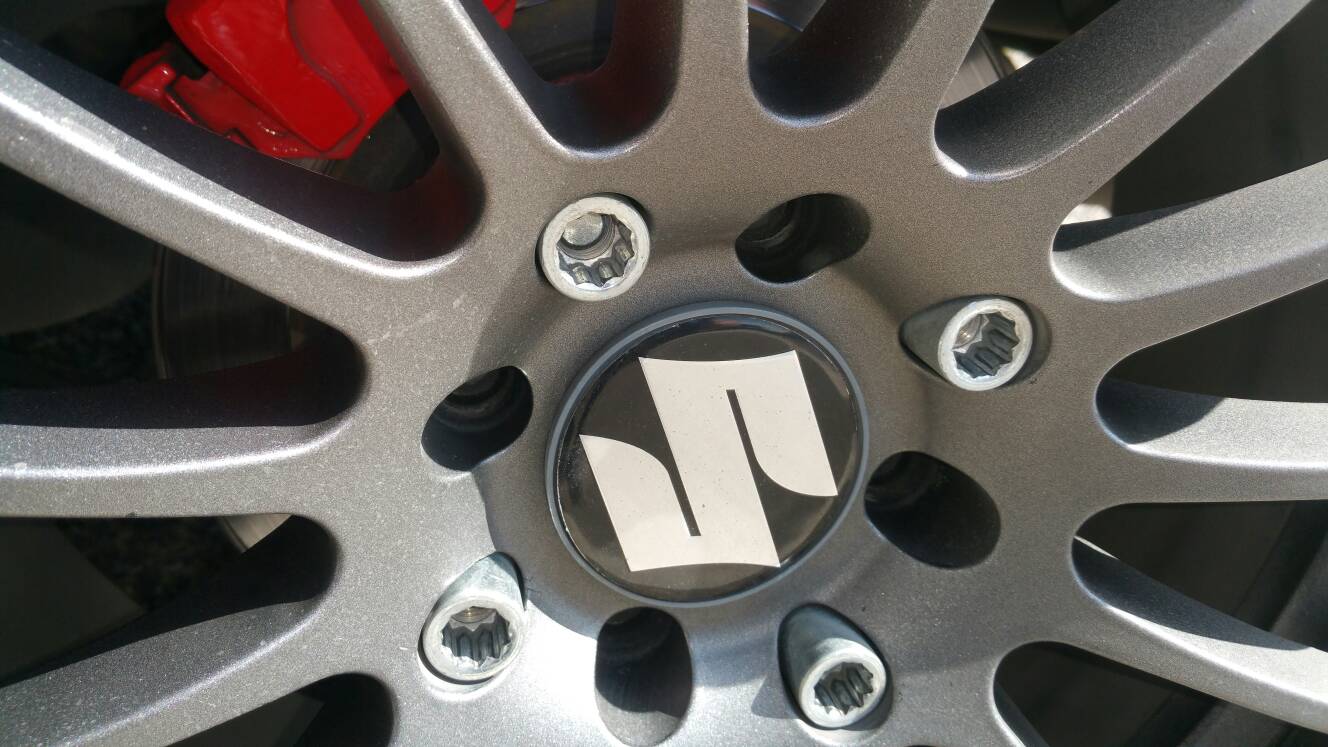

Παιδιά σας ευχαριστώ όλους για τα καλά σας λόγια! Τώρα όσον αφορά τις εντυπώσεις για το μπουλονοκλειδο θα έλεγα ότι είναι απογοητευτικες.
Τι θέλω να πω με αυτό.
Αν τα μπουλονια είναι σφιγμένα με τον ''ελληνικό τρόπο'' δηλαδή όσο πάει με αεροκλειδο η κάργα με τον σταυρό και ας είναι με το χερι,τότε δεν τα λύνει που να κοπανιέσε.Μιλαω πάντα με ρύθμιση στο 400nm στο πιο δυνατό που έχει δηλαδή.
Τα έσφιξα με το δυναμοκλειδο στα specs του κατασκευαστή και λίγο πιο πάνω στα 120Nm για να δω και εκεί τα έλυσε άνετα.Στα 150Nm παντως δεν τα ελυσε αλλά δεν το άφησα και πολύ να το βαρέσει το σφυρί γιατί κάνει αρκετή φασαρία.ισως αν του έδινα χρόνο να το έλυνε.Απλα στα specs του κατασκευαστή όταν τα έλυσα με τον σταυρό μου φάνηκαν πολύ άνετα στο λύσιμο και δεν τα εμπιστεύομαι να κυκλοφόρησω και να φύγει καμιά ρόδα και να σκοτωθω.
Τώρα αυτό που πιστεύω είναι, η ότι το Parkaside είναι ψόφιο η τα μπουλονια μου από τα ελληνικά σφιξιματα έχουν πάρει άλλες ανοχες και θέλουν παραπάνω σφυξιμο.η δύναμη σφιξιματος όμως είναι μια σταθερά άρα ότι και να λέω... Πάντως να πω ότι όταν βιδώνεις τα σφίγγει αρκετά καλά (για το τέρμα του μιλάω πάντα).
Να ξέρετε πάντως σε περίπτωση που έρθει Ελλάδα το ίδιο μοντέλο ότι τουλάχιστον σφιγμενο καλά μπουλονι ''δεν λύνει''.
Τώρα πώς όλοι αυτοί στα βιντεακια στο YouTube τα λύνουν και έχουν μείνει ευχαριστημένοι δεν ξέρω. Εκτως αν τα δικά τους είναι σφιγμενα στα σωστά specs.Απο ότι έχω δει από 80 μέχρι 120Nm δίνουν οι περισσότεροι κατασκευαστες.
Γείτονας μηχανικός πάντως που με είδε και ήρθε και έριξε και αυτός μια ματιά μου είπε ότι makita 18V που έχει στην δουλειά το οποίο το έιχε πάρει κοντά στο 1000αρικο ούτε αυτό λύνει πολύ σφιγμενα μπουλονια.
Γενικά τα μπουλονοκλειδο μπαταρίας λέει εδώ ''Ελλάδα'' θέλουν ξεκολλημα πρώτα με το χερι με τον σταυρό και μετά για γρηγοραδα με το μπαταρίας.
Αύριο λέω να κάνω και άλλες δοκιμές να δω τι φταίει και να τραβήξω και κάνα βιντεακι γιατί τώρα ξενέρωσα . τουλάχιστον θα έχω την 3Ah μπαταρία :)
Στάλθηκε από το SM-N910F μου χρησιμοποιώντας Tapatalk
Εγώ με το ryobi είχα τέτοια θέματα. 18volt με 5 Αh μπαταρία.
https://www.youtube.com/watch?v=5McTwNhqXVw
Πάντως δεν σφίχνουμε τις βίδες με το μπουλονόκλειδο στη δυνατή σκάλα (επειδή έγραψες Πάντως να πω ότι όταν βιδώνεις τα σφίγγει αρκετά καλά).
Τα 400nm τα εχει στο λασκαρισμα. Στο σφιξιμο εχει πολυ λιγοτερα.
Αμα το αφησεις να βαρεσει το σφυρι θα λυσουν.
Δεν ξέρω αν παίζει ρόλο αλλά εμένα είναι μπουζονι που βγαίνει από το μουαγιε και μπουλονι που σφίγγει την ζάντα.τα μπουζονια και τα μπουλονια έχουν αλλαχτεί πριν 2 χρονια με πιο μακρυά λόγο χρήσης αποστατων.απλα το μπουλονι που πιάνει επάνω φωλιαζει σχεδόν όλο μέσα στην τρύπα της ζάντας.τωρα αν αυτό του δημιουργεί πιο μεγάλη τριβή από τα μπουλονια που βιδωνουν πάνω στο μουαγιε και βεντουζαρει τι να πω?πάντως σε σιδερένια ζάντα γείτονα όπως αυτή που έδειξε ο φίλος πιο πάνω στο βίντεο με το ryobi και το parkside τα ξεβιδωνε άνετα.ελαχιστα με μικρότερη καθυστέρηση από την ζάντα στο βίντεο.απλα όπως ανέφερα αν δεν τα σφιξω έτσι όπως μου τα ''είχανε σφίξει'' δηλαδή πάνω αρκετά από τα όρια του κατασκευαστή,λύνουν για πλάκα με τον σταυρό.τοσο εύκολα που τα φοβάμαι.τι να πω δεν ξέρω.Α! Και να πω ότι ο γείτονας που είναι μηχανικός ο άνθρωπος,έφερε το 18V makita από την δουλειά που έχει και μετά από πολλές σφυριες έλυσε ένα μπουλονι . σκέφτομαι μήπως λόγο αλουμινενιας ζάντας και αποστατη αλουμινίου δημιουργείτε αυτό το φαινόμενο ''βεντουζαρισματος.γιατι και μετά από σφίξιμο με τον σταυρό από εμένα και όχι τόσο πολύ όσο τα συνεργεία.τοσο που να πω έπιασε και δεν θα μου φύγει στον δρόμο,μετα απο καμια βολτα άμα πάω να το ξεσφιξω απορώ αν το εσφιξα τόσο πολύ γιατί θέλει πιο πολύ δύναμη να το λασκαρω από οτι έβαλα να το σφιξω.

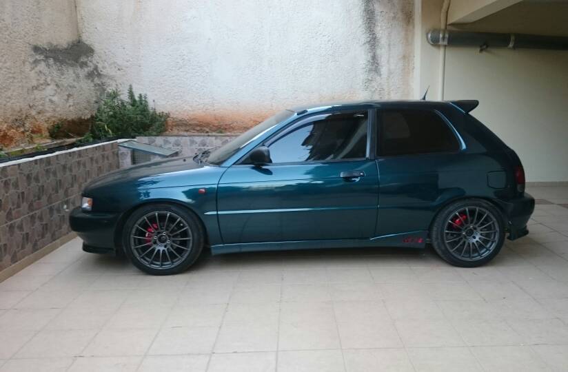

Με δισκόπλακες πίσω ; τι είναι τούτο μετατροπή ; λίγα κυκλοφορούν από δαύτα..
Ναι είναι μετατροπή με πίσω άκρα από Swift gti.ακριβως επειδή κυκλοφορούν λίγα δεν το αλλάζω. 23 χρόνων αυτοκίνητο ειναι οσο αντέξει.εχει μόνο 415.000 χιλιόμετρα,δεν έχει στρώσει ακόμα :)

φαίνεται και προσεγμένο οπότε καλά κάνεις και το κρατάς. άλλωστε suzuki είναι, δεν σπάει δεν χαλάει (αλλά και δεν κρατάει)
Μπορεί να μην φρόντισε η suzuki να κρατάει αλλά όλα γίνονται. Σταματάω εδώ όμως μιας και η κουβέντα αυτή είναι άσχετη με το περιεχόμενο εδώ.
