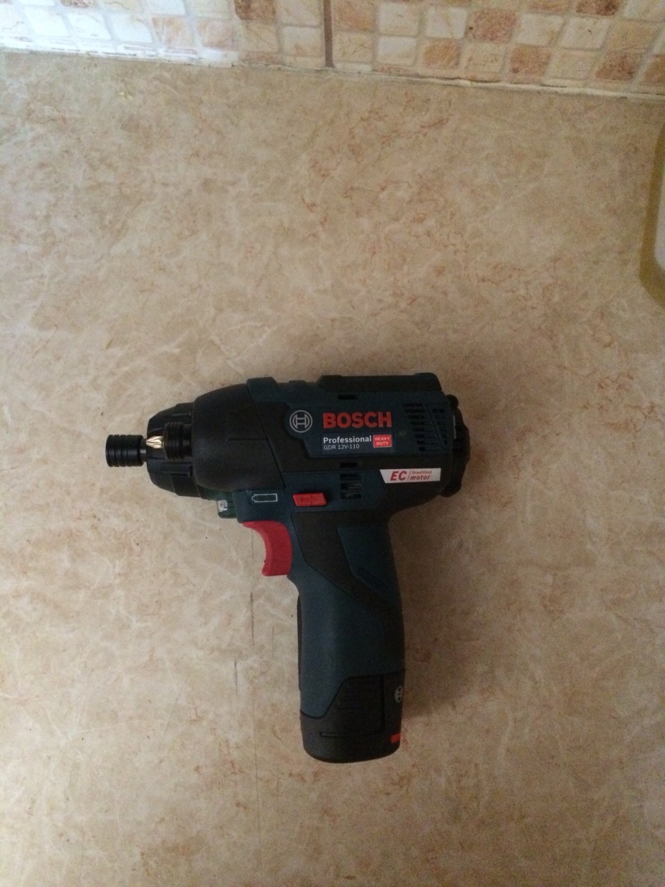

Αδερφέ εγώ δεν έχω το 20vo parkside αλλά το Bosch αξίζει κάθε cent για μένα . Το παλαμικό είναι διάολος παρά πολύ μικρό σε σχέση με το parkside
και τουλάχιστον 2-3 φορές πιο δυνατό (στην πράξη όχι στα νούμερα ) .για μπαταρία δεν μπορώ να σου πω αλλά σίγουρα υπάρχει διαφορά brushless / brushed ... εγώ το πήρα για βρομοδουλιες ... ααα και το βάρος φαίνεται κοντά στα 2 κιλά (parkside) και 1κιλο (Bosch) αύριο θα στα μετρήσω και τα δυο ...
