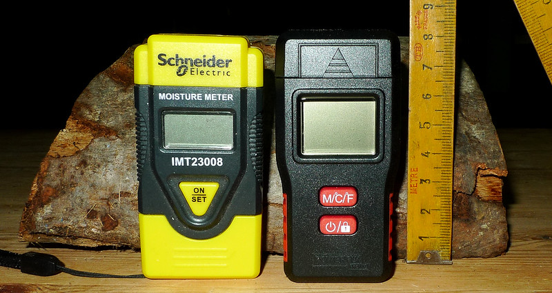

Θα πω δυο λογια για το νεο υγρασιομετρο δομικων υλικων της PowerFix που εφερε το Lidl.
Πολυ μικρο, συμπαθητικο, καλοφτιαγμενο και βολικο. Οι πρωτες εντυπωσεις, αριστες. Moλις 8εκ. υψος.
Στα αριστερα ειναι το αντιστοιχο υγρασιομετρο του Γαλλικου κολοσσου διαχειρισης ενεργειας και αυτοματισμων, Shneider.

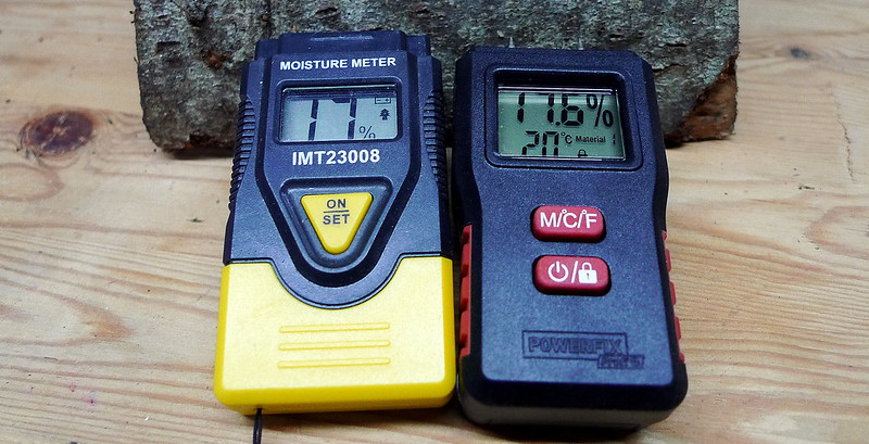

Οι μετρησεις των δυο οργανων ηταν πανομοιες σε αρκετες δοκιμες σε διαφορα ξυλα. Δοκιμες σε αλλα υλικα δεν εκανα.
H τιμη του Powerfix ειναι πολυ καλη στα 12 ευρω. Η κατασκευη του ειναι προσεγμενη και εκτος απο θερμοκρασια διαθετει και κλειδωμα της τελευταιας τιμης.
Σβηνει αυτοματα μετα απο 1 λεπτο, ενω το Shneider μετα απο 15 δευτερολεπτα το οποιο ειναι ενοχλητικο εαν κανεις πολλες μετρησεις. Το Powerfix διαθετει ρυθμισεις για αναγνωση υγρασιας σε 6 διαφορετικα υλικα. Το αλλο μονο δυο, για ξυλο και για τσιμεντο.

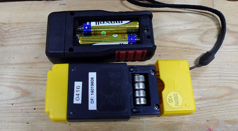

Τo Powerfix λειτουργει με 2 ΑΑΑ μπαταριες σε αντιθεση με αρκετα αλλα παρομοια οργανα που δουλευουν με μπαταριες κουμπια οι οποιες μειωνουν μεν το βαρος αλλα ειναι αβολες.
Δεν ξερω ποσο θα αντεξει στον χρονο και στην χρηση αλλα το μικρο εργαλειακι του lidl με ενθουσιασε και με την τιμη του και με την λειτουργια του και την ικανοποιητικη ποιοτητα του.
