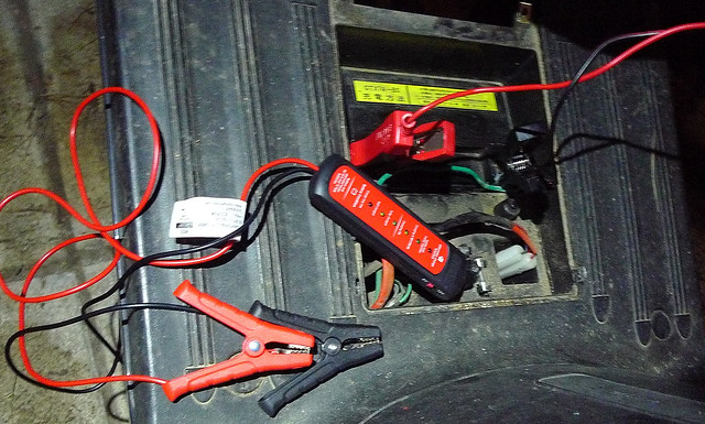

Kαποιο παιδι ειχε ρωτησει για τον ελεγκτη μπαταριας που εχει φερει το Lidl αυτη η την προηγουμενη βδομαδα.
Ετυχε και τον αγορασα χτες μαζι με τον φορτιστη μπαταριας και εχω πλεον αποψη.
Να πω οτι η συγκυρια της αγορας ηταν ιδανικη καθως μολις πριν λιγη ωρα ψυχοραγουσε η μπαταρια της βεσπας!!
Δοκιμασα λοιπον τον ελεγκτη μπαταριας κοστους 4 ευρω!
Στην παραπανω φωτο η μπαταρια ηδη φορτιζει με τον φορτιστη. Εαν θελει καποιος μπορω να περιγραψω πως δουλευει και τι προγραμματα εχει.
Στο κατω μερος της φωτο ειναι το tester της μπαταριας, καλοφτιαγμενο με δυο καλους ακροδεκτες.
Μολις εβγαλα το καπακι, εβαλα απλα τους ακροδεκτες επανω στους πολους και μου εδειξε 'charge very low'. Οντως η μπαταρια ηταν ξεφορτωτη.
Δεν εχει καντραν -κριμα- για να σου λεει ποσα βολτ ειναι η μπαταρια. Εχει 6-7 λεντακια εκ των οποιων τα 3 κατω ειναι για να σου δειχνουν την κατασταση της μπαταριας με την μηχανη σβηστη. Οι ενδειξεις ειναι charge very low, half charged και fully charged. Tα αλλα 3 λεντακια ειναι για την κατασταση του δυναμο, με την μηχανη σε λειτουργια.
Το tester εχει μαγνητη στο πισω μερος για να κολλαει στο καπω/αμαξωμα. Ο μαγνητης ειναι της πλακας αλλα θα μπορουσε να μην υπαρχει, οποτε τον συγχωρουμε που υπαρχει.
Στο πλαι εχει διακοπτακι 6 και 12v αναλογα τι μπαταρια τσεκαρεις.
Η αγορα του ειναι ανουσια εαν εχεις τον φορτιστη, ο οποιος μπορει να σου διαβασει το βολταζ της μπαταριας. Θα ηταν πολυ πιο χρησιμο εαν ειχε ενδειξη των βολτ.
Βεβαια μπορεις να τσεκαρεις την κατασταση μιας μπαταριας ευκολα. Περιποιημενο γκατζετακι για 4-5 ευρω, δε λεω.
