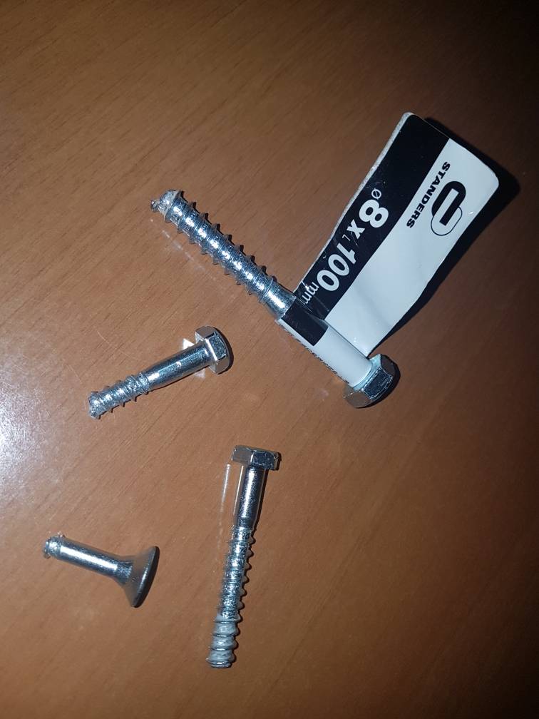

Προσπαθουσα να βαλω βιδες, στην αρχη, και μεγαλυτερα στριφωνια μετα, σε παλιο και ξερο κουτσουρο-καυσοξυλο (οξια νομιζω).
Μεχρι 8αρι στριφωνι εμπαινε με δυσκολια ή/και το κουρευε, καποια στιγμη. Το 12αρι μπηκε το μισο και μετα κολλησε. Βαραγε, βαραγε αλλα δεν εμπαινε. Δεν το πολυ-ζορισα, φοβουμενος μην το κοψει κι αυτο.Μετα ζεματαγε, βεβαια.
(10αρι στριφωνι δεν ειχα).
Μια χαρα, γενικα, το μηχανημα, αν και ομολογω οτι το περιμενα πιο δυνατο (τα 180nm μου ακουγονταν παρα πολλα). Παντως, ειναι σαφως πιο δυνατο απο το 16v δραπανο της parkside (νομιζω περιπου 40nm ροπη).

Ισως θυμαμαι λαθος. Πιθανον να το μπερδευω με ενα b&d κρουστικο που εχω.
Παντως, αν το 16v εχει π.χ. 25nm ροπη, μου φαινεται πολυ δυσκολο το παλμικο να εχει 180nm (αν και βεβαια αυτα ειναι πολυ δυσκολο να τα καταλαβεις με το "χερι"), δηλαδη τοσο μεγαλη διαφορα.
Οπωσδηποτε ουτε το παλμικο δεν εχει τη δυναμη που μπορεις να βαλεις με μια απλη καστανια/κλειδι (με μοχλο, δηλαδη), στις λιγες περιπτωσεις που χρειαζεται, βεβαια, τοση δυναμη (και αν το αντεχει η βιδα). Δεν ξερω για τα καλωδιου παλμικα...

Την δυναμη του την αποδυκνυει κουρευοντας την βιδα.
Αν ηταν αδυναμο απλα θα σταματαγε.
Το δε απλο δραπανοκατσαβιδο θα σου γυρναγε τον καρπο μαζι με ασχημε συνεπειες.
Δικιμασε ποιοτικες βιδες και θα δεις.
