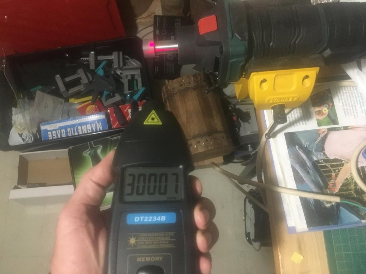

Ένας απ´αυτούς :grinning-smiley-043, επειδή ξέρει οτι του έχω αδυναμία, μου κάνει κάθε τρείς και λίγο ΣΩ.ΒΕ.
Αυτή τη φορά ήθελε να μετρήσω τις ταχύτητες περιστροφής του ευθύ λειαντήρα Parkside και να του τις γράψω αναλυτικά για κάθε βήμα.
Τι να κάνω, είπαμε αδυναμίες...
Το βάζω εδώ γιατί το χαρτάκι που τα έγραφα θα το πετάξω κι επιπλέον θα μπορεί να το δεί και κάποιος άλλος που τυχόν ενδιαφέρεται.
1. 9300 - 9500
2. 11500 -12900
3. 16900 - 17600
4. 20400 - 21800
5. 25800 - 26300
6. 28800 - 30000
Όπως βλέπετε το χαμηλό του δεν πάει κάτω από 9000, πολύ μακρυά απ´το 4000-4500 που αναφέρει η Parkside.
Το εύρος των στροφών σε κάθε βήμα παίζει λίγο ανεξέλεγκτα. Χωρίς να ακουμπήσεις τίποτε το ποντεσιόμετρο κάνει τα δικά του, γκαζώνει και κόβει όποτε γουστάρει.
Επίσης η ροδέλα επιλογής, εκτός απ´τις αυξομειώσεις της κάθε θέσεως (1-6) έχει και κάποιο τζόγο στην κάθε θέση που κι αυτός αυξομειώνει την ταχύτητα. πχ έχεις επιλέξει ταχύτητα 3 και οι στροφές είναι 17000. Αν ακουμπήσεις τη ροδέλα θα δείς οτι κινείται λίγο μπρός πίσω αλλάζοντας και τις στροφές. Δηλαδή "παίζει" χαλαρά χωρίς να κάνει "κλίκ" όπως όταν κουμπώνει σε κάποια θέση.
Επίσης η ροπή στην πρώτη σκάλα είναι αδύναμη, το σταματάς με το χέρι. Αυτό όμως είναι πολύ φισιολογικό νομίζω για τέτοια εργαλεία. εδώ στις χαμηλές στροφές με το χέρι σταματάς τόρνο του χιλιάρικου και παραπάνω τι να λέμε τώρα. Όλα αυτά τα φτηνά εργαλεία για να ρίξουν στροφές ηλεκτρονικά μειώνουν το ρεύμα με φυσικό επακόλουθο την μείωση της δύναμης.
