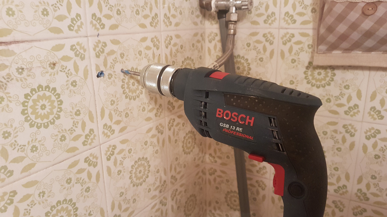

Πριν δω καν το νημα εκανα μια δουλιτσα εδω στην Χιο που ηθελα και εφερα το δραπανακι απο την αποθηκη και εβγαλα φωτο.

Πατριωτακι, παρατηρω οτι την τρυπα στο πλακακι θα την εκανες πολυ πιο οικονομικα και ισως πιο αποτελεσματικα με ενα Parkside και ενα 6αρακι τρυπανακι CYL-5 :))

Κυριάκο την πρώτη τρύπα με το βύσμα μέσα ...με parkside την έκανες ??? :flipout:
