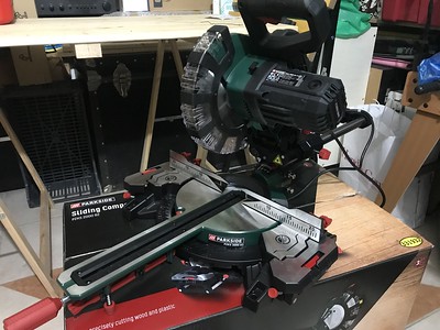

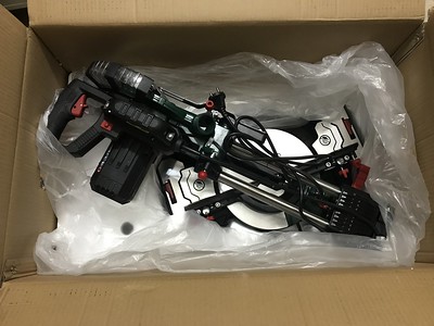

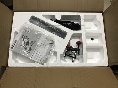

Τελικά το αγόρασα το φαλτσοπρίονο και το βράδυ έγινε το "unboxing".
2iTLH54
Έκανα μια πολύ μικρή ρύθμιση στον δίσκο στις 90 και στις 45 μοίρες εύκολα με δύο αλενόβιδες που έχει από πίσω και μια μικρή ρύθμιση στο laser γιατί ήταν ελάχιστα λοξό. Ξέχασα να τσεκάρω την καθετότητα του φράχτη σε σχέση με τον δίσκο, θα το κάνω την επόμενη φορά. Δεν έκανα κάποια δοκιμή γιατί ήταν αργά και μόνο που το έβαλα λίγο μπρος να δω αν λειτουργεί έκανε αρκετό θόρυβο. Σαν κατασκευή το σώμα και η πλάκα (σόρρυ αν το λέω λάθος) δείχνουν αρκετά καλά αλλά τα βοηθητικά είναι όντως δεύτερης ποιότητας. Θετικό το γεγονός ότι είναι κατασκευή Scheppach για λογαριασμό του Lidl. Για το δίσκο θα δείξει η χρήση, έτσι και αλλιώς δεν με παίρνει για αγορά άλλου την παρούσα στιγμή γιατί φύγανε αρκετά αυτό το μήνα σε εργαλεία. Οποιαδήποτε συμβουλή για την χρήση είναι ευπρόσδεκτη.
Καλοδούλευτο.Για απλές ερασιτεχνικές εφαρμογές ,που δεν παίζει ρόλο και το χιλιοστό,μια χαρά είναι.
Καλοδουλευτο παιδια!
Αν δε κανω λαθος ερχεται με 24αρη δισκο.
Μια αναβαθμιση σε καποιον επωνυμο με περισσότερα δοντια να εχετε στο μυαλό σας για πιο μετα!

Αγαπητέ Mr_Kenzo, είχες δίκιο! Η ρύθμιση κλίσης του φαλτσοπρίονου ρυθμίζεται με την αλενόβιδα στο πίσω μέρος! Σε ευχαριστώ για την πληροφορία και αν είχα διαβάσει προσεκτικά το manual θα το έβλεπα και εκεί (άρα διπλό το λάθος μου)...
Όλα καλά λοιπόν !
Ούτε εγώ είμαι των μανουάλι αλλά όταν παίρνω ένα εργαλείο σχεδόν το λύνω και το επεξεργάζομαι εξολοκλήρου !
