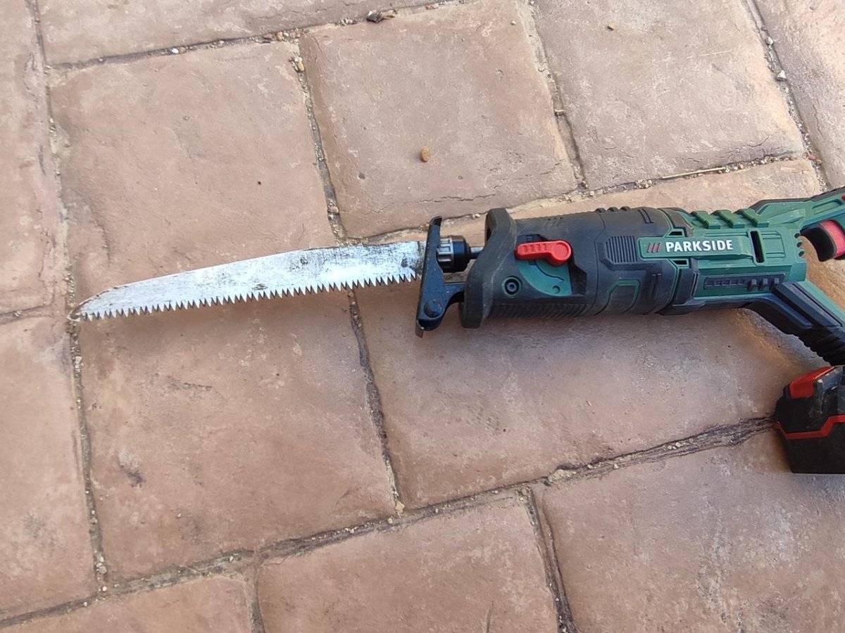

Παντως, οι 3 πανω ειναι διαφορετικες απο τις υπολοιπες. Οι πανω ειναι σαν "κλασικες" για ξυλο. Οι κατω μοιαζουν λιγο με αυτες που λενε "for wood and metal".
Εχω χρησιμοποιησει διαφορες της bosch (standard for wood, top for wood κ.α.), και αλλων εταιριων, αλλα η αληθεια ειναι οτι σε ταχυτητα κοψιματος χλωρων, δεν μπορω να πω οτι εχω δει τεραστια διαφορα.

Οι λάμπες της σπαθοσεγας με μεγάλα δόντια με ένα ντριμελακι και λίγο στραβωμα το τσαπραζι,παίρνουν παράταση ζωης...

IMG_20200630_162849.jpg δοκιμαστε μετατροπη σε μια λαμα διπλης κοπης απο χειροπριονο. κανει πιο γρηγορη και καθαρη κοπη

Όλες οι λάμες (ανεξαρτήτως μάρκας) ταιριάζουν σε όλες τις σπαθοσέγες;
Είναι σαν τα τρυπάνια που ταιριάζουν σε όλα τα δράπανα;

Οι περισσοτερες, που συνηθως γραφουν "1/2", ταιριαζουν, ναι, τουλαχιστον στις λιγο πιο καινουργιες σπαθοσεγες.
Υπαρχουν και οι "Μ", που ειναι για αλλο ειδος (νομιζω αυτο που λενε "αλεποουρα", κατι σαν μεγαλη σεγα).

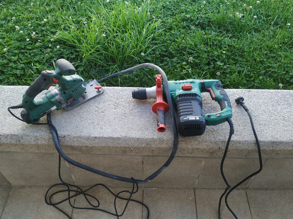

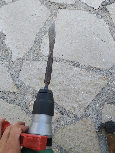

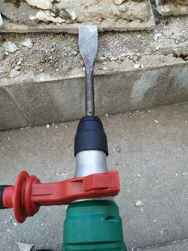

Δοκιμή σήμερα το σκαπτικό και το μικρό δισκοπριονο.
Το δισκοπριονο έχει τους αρμούς για πλάκα. Αναρρόφηση αρκετά καλή.
Το σκαπτικό έχει δύναμη. Δεν κλειδωνει καλά το καλέμι.
Χάνει καμιά εικοσαρια μοίρες.
Το μοτέρ δεν ζεστάθηκε. Ζεστάθηκε το τσοκ περισσότερο.

Καλημερα Παναγιωτη!
Τι εννοεις οτι χανει 20 μοιρες?
Δεν κλειδωνουν τα καλεμια και τα τρυπανια? Δηλαδη τα τραβας και φευγουν απο το τσοκ?
Εβαλες γρασσο στη βαση του καλεμιου που προστατευει το καλεμι και το τσοκ απο τις κρουσεις και την θερμοκρασια αναπτυσσεται?

Στο bosch το έβαζες εδω έμενε εκεί. Στο parkside φεύγει κάτι μοίρες.
Γράσο δεν εβαλα. Πρώτη φορά το δουλεύω.
Θα βαλω
Παει εδώ μετά από λιγο

Nαι καταλαβα τι εννοεις Παναγιωτη.
Ισως ειναι στο οριο για να ειναι ενοχλητικο αλλα και να μπορεις να κανεις σωστα τη δουλεια σου. Παντως ειναι λογος επιστροφης του εργαλειου.
Το γρασσο ειναι εκ των ουκ ανευ. Ειναι πολυ μεγαλες οι θερμοκρασιες που αναπτυσσονται στο τσοκ απο το συστημα κρουσης SDS.

Μήπως και αυτό, όπως το μικρότερο μοντέλο, το έχεις γυρισμένο στην περιστροφή;
Έχει μια επιλογή να γυρνάει και το καλέμι...δε ξέρω για πιο λόγο βέβαια...!
Δε ξέρω αν την έχει αυτή την επιλογή το δικό σου βέβαια..
Αναρωτιέμαι αν μπορεί να χρησιμοποιηθεί και για μικρότερες κοπες σε ξύλα αντί του κυρίως δισκοπρίουνου το οποίο είναι βαρύτερο και πιο δισκύνητου
