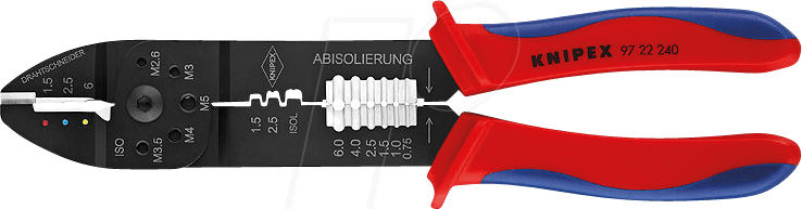

Τον απογυμνωτη /πένσα ακροδεκτών τον έχει κανείς;
Μοιάζει πολύ με τον Stanley, και τον έψηνα..
Τον είχα πάρει εγώ και για μένα είναι οκ. Την δουλειά μου την κάνει. Έχει και ωραία θήκη.
Βέβαια να πω ότι δεν έχω δοκιμάσει άλλον για να έχω μέτρο σύγκρισης.
O απογυμνωτης του Lidl ειναι παρα πολυ καλος. Στις μικρες διατομες ειναι εκει που ξεχωριζουν αν ειναι καλα τα συγκεκριμενα εργαλεια.
Αναφερει οτι καθαριζει καλωδια απο μια ελαχιστη διαμετρο του μισου χιλιοστου (!) μεχρι και ~4μμ διαμετρο. (Σε διατομη mm2, απο 0.2mm2 εως 6mm2)
Τα πιο μικρα καλωδιακια που εχω καθαρισει για δοκιμη -με επιτυχια- ειναι διαμετρου 0.8μμ (0.5mm2), απο το εσωτερικο ενος tablet.
Δεν εχω βρει πιο λεπτα (αυτα του 0.5μμ διαμετρου/0.2mm2 διατομης) για να δοκιμασω, αλλα φανταζομαι οτι θα τα καταφερει εξ'ισου καλα.
Εχω δοκιμασει και εχω στην κατοχη μου πολλους απογυμνωτες και αυτος ειναι απο τους καλυτερους ειδικα για λεπτα καλωδια.
Εχει λοιπον κερδισει επαξια την θεση του στα κυρια εργαλεια του εργαστηριου, αυτος και ο WIHA. Oλοι οι αλλοι ειναι στα συρταρια..
Τον προτεινω.
Σαν πενσα ακροδεκτων ειναι ΑΧΡΗΣΤΟ καθως οταν το πιεζεις πανω στον ακροδεκτη, οι υποδοχες στα χερουλια γλυστρανε δεξια αριστερα.
Καπως χρησιμο σαν πενσα ακροδεκτων ολων των διαστασεων (1.5-6μμ2) ειναι μονο το σημειο οπου υπαρχουν τα 3 χρωματα.
Με μπλε τα προβληματικα σημεια, με κιτρινο αυτο που καπως δουλευει
Aξιοπιστη πενσα ακροδεκτων, δυστυχως μονο Κνιπεξ. Εδω μια για ολους τυπους των κοινων ακροδεκτων https://www.kentrovidas.gr/showprod.php?id=13399
Διαθετει και πολυ καλο απογυμνωτη, εναν εξαιρετικο κοφτη στο πανω μερος που κοβει ακομα και την πιο λεπτη τριχα καθως και ενα πρωτοποριακο συστημα κοπης βιδων (μπρουτζινων) οπου κοντενεις μια βιδα χωρις να επηρρεαζεται το σπειρωμα.
