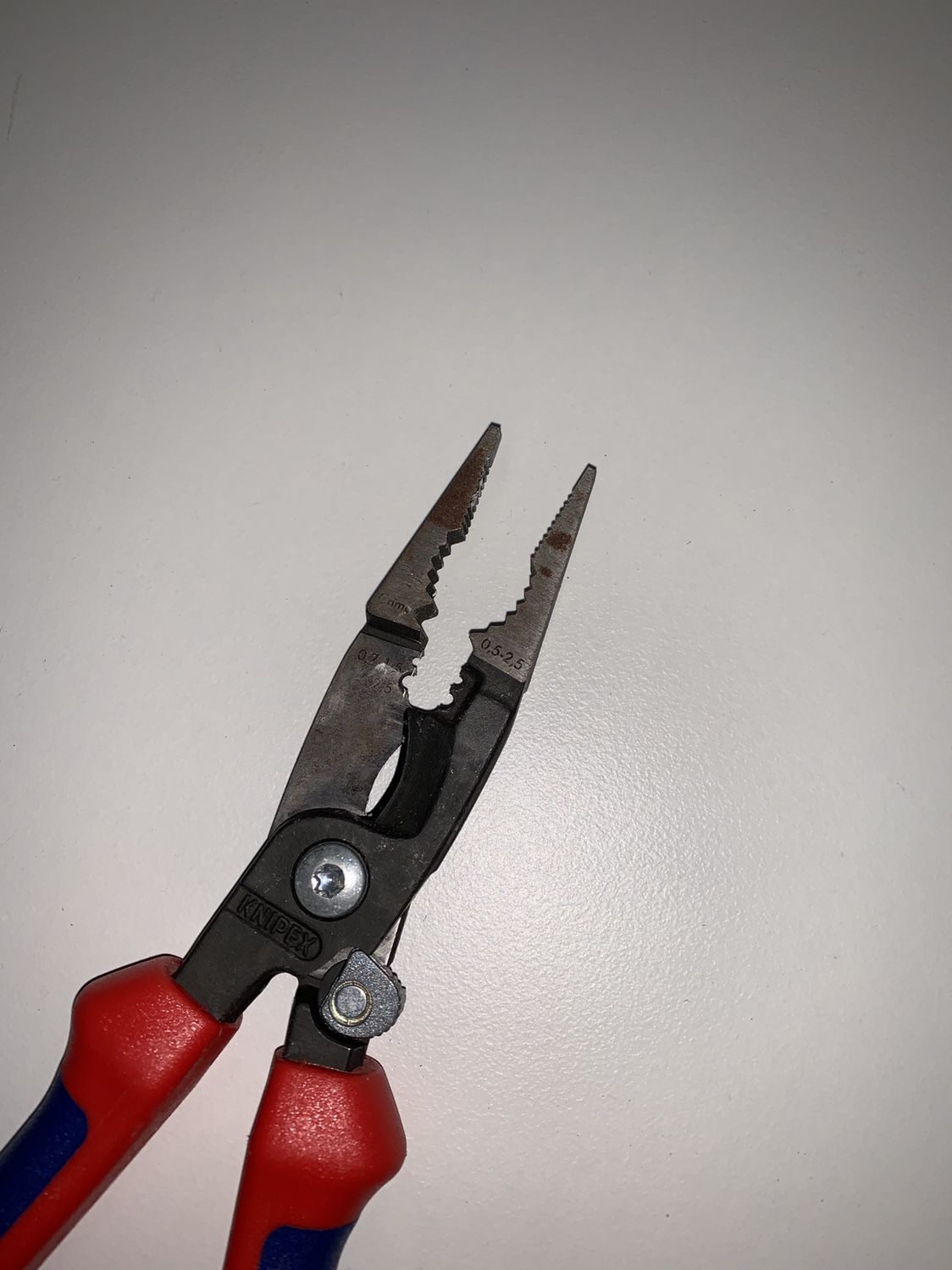

Όχι και πολύ κολακευτική φωτογραφία νομίζω για εργαλείο 40 και ελάχιστης χρήσης...
Απορώ αν είναι συνηθισμένο, πως έγινε και πως διορθώνεται.
Συνηθισμένο είναι.
Ρίξε λίγο λαδάκι (wd 40 η λάδι μηχανής) καί τρίφτα μέ σύρμα λεπτό κουζίνας,καί θά γίνουν σάν καινούργια.
Καί εμένα άν δέν τά λάδωνα κάθε φθινόπωρο,έτσι θά γινόντουσαν μέ τίς υγρασίες τού χειμώνα στό εργαστήριο,μάλιστα ένα είχε αρχίσει ελαφρός νά σκουριάζει καί τό καθάρισα μέ λεπτό σύρμα κουζίνας καί λαδάκι,καί έτσι κάθε τέλη Οκτώβρη,πιάνω καί τά λαδώνω όλα,καί όταν λέω όλα,όλα γιά όλα τα εργαλεία χειρός,καί τήν βγάζουν "καθαρή" τόν χειμώνα καί είναι πάντα σάν καινούργια.
Μάλλον κάτι σου έπεσε πάνω, δεν νομίζω να είναι από απλό νερό αυτό.
Νομίζω μ´ένα απλό τρίψιμο, WD40 κι ένα scotch brite και θα φύγει.
Μονο η χρωμιωμενη σειρα της Κνιπεξ δεν αντιμετωπιζει αυτο το θεμα. Ειναι βεβαια και ακριβοτερη λογω πιο ακριβου κραματος ατσαλιου.
Και γενικως αυτος ειναι ο λογος που καποια επωνυμα εργαλεια εχουν στο κραμα του ατσαλιου τους και χρωμιο για να ειναι ανοξειδωτα.
Δεν με ενόχλησε και πολύ και ναι όντως δείχνει ότι με ένα απλό καθάρισμα θα φύγει.
Απλώς δεν το περίμενα τόσο νωρίς.
Νερό δεν έχει ακουμπήσει. Ιδρωμένο χέρι ίσως και υγρασία σίγουρα.
Συμβαινει και στις καλυτερες οικογενειες
Σε αυτο το εργαλειο, λογω της λεπτοτητας του και τις πιεσεις που θα ασκουνται, ισως η εταιρεια επελεξε κραμα με περισσοτερο σιδηρο. Ομως σε συνδυασμο με την "κακη" εξωτερικη καταργασια, μπορει να υπηρξε ενα παρα πολυ μικρο κενο, οπου εμεινε η υγρασια και εκδηλωθηκε με επιφανειακη σκουρια.

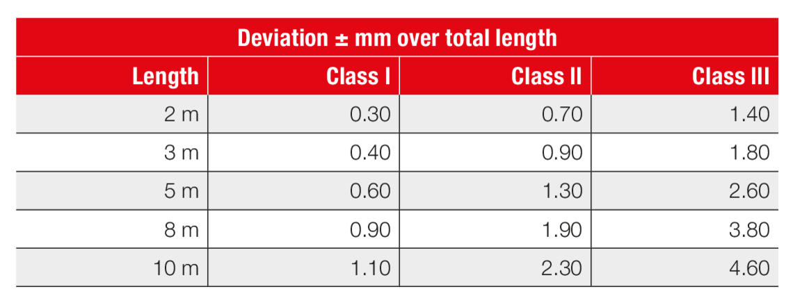

Φίλε Χιώτη πες λίγο τις κατηγορίες μέτρων.
Αυτό το würth έχει κάτι κινέζικα και το I και πιο κάτω το II.
Είναι τύπου δύο σωστά?
Τι διαφορές παίζουνε?

Δεν ξερω πολλα απο μετροταινιες παρα μονο οτι κατηγοριουποιουνται σε κλασεις, Ι, ΙΙ και ΙΙΙ (1,2 και 3).
Οι διαφορες μεταξυ τους ειναι οι παρακατω. Οι ανοχες στις μετροταινιες κλασης Ι ειναι οι μικροτερες, δηλαδη οι ταινιες τυπου/κλασης 1 ειναι οι πιο ακριβεις.
Δεν εχω δει ποτε ταινια τυπου 1, τουλαχιστον δεν το εχω προσεξει.
Φανταζομαι οτι οι περισσοτερες επωνυμες (stanley,etc) ειναι τυπου 2. Τυπου 3 ειναι οι πολυ τσιπικες αλλα φυσικα δεν το αναφερουν.
Να υποθέσω αυτη η απόκλιση οφείλετε σε συστολές/διαστολές του υλικού λόγω διακύμανσης της θερμοκρασίας;
