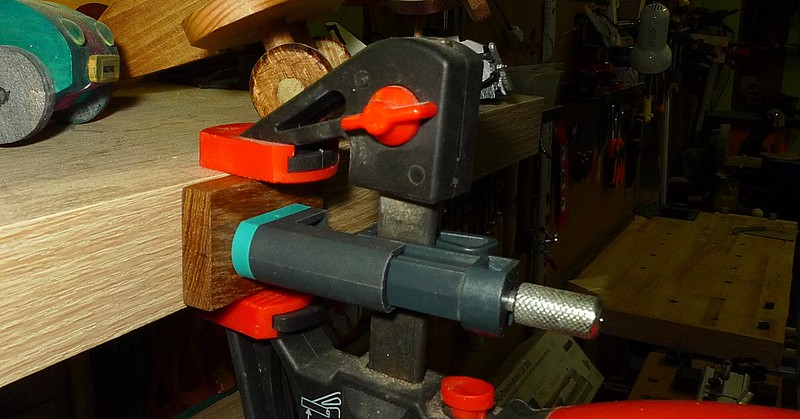

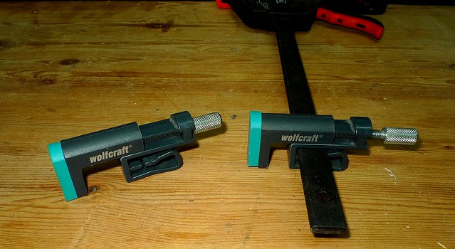

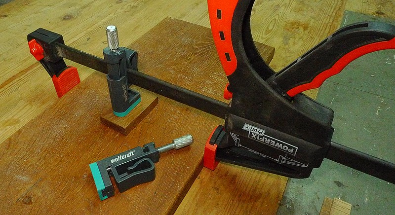

Δεν θυμαμαι αν εχω ξαναγραψει για τα σφιγκτηρακια ακρων της wolfcraft αλλα ειναι χρησιμο να υπαρχουν καθως καλυπτουν ενα αρκετα μεγαλο κενο που υπαρχει για συσφιξη στις ακμες/σοκορο των ξυλων αλλά και σε άλλα σημεια οπου δεν μπορει να μπει κοινος σφιγκτηρας.
Aυτα ειναι τα σφιγκτηρακια https://www.vardakas-tools.gr/ergaleia-Laminate/Wolfcraft-3037000-2-sfiktires-sokoron-kai-akron
και εδω με μια ματια πως λειτουργουν, παντα με την βοηθεια κανονικων σφιγκτηρων καθως στηριζονται στον βραχιονα τους για να σφιξουν.
η

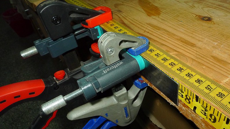

Εδω μια περιπτωση που ειχα χτες, οπου τα σφιγκτηρακια φανηκαν πολυ χρησιμα.
Ειχε ξεκολλησει σε καποια σημεια η πλαστικη μετροταινια στον παγκο και δεν ηθελα να βαλω κολλας στιγμης αλλα βενζινοκολλα (που δεν στεγνωνει αμεσως).

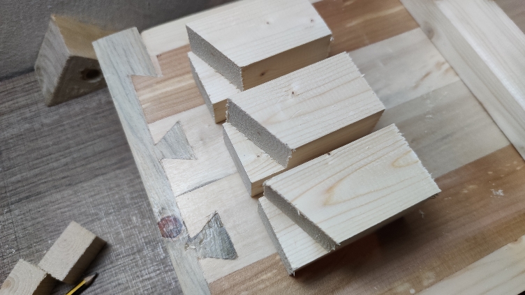

Επισης ειναι πολυ χρησιμα για να κολλησεις πραγματα σε σημεια οπου δεν μπορεις να χρησιμοποιησεις σφιγκτηρα, οπως εδω το τεμαχι ξυλου πανω στην ακμη.
η εδω, αν θες να κολλησεις ενα κομματι ξυλου στη μεση μιας επιφανειας οπου δεν φτανουν οι σφιγκτηρες και μπορεις να βαλεις μονο βαρος απο επανω.
και εδω ενα βιντεακι

Ιδιαιτέρως χρήσιμα και ειδικά στην τελευταία περίπτωση με την συσφιξη στο μέσον. Αλλά 2 δεν είναι ποτέ αρκετά... :BDGBGDB55:
Μιχαλη σαν εσωτερικο υποβοηθημα συγκράτησης μοιάζει...
Έχει χρειαστεί πολλές φορές να κολλήσω η να κεντραρω 2 κομμάτια και κάτι λείπει από ενδιάμεσα να το συγκρατει/συσφιγγει...
Αρκετά χρήσιμα αλλά ακριβά τα άτιμα.
Nαι σωστα Νικο, δυο σφιγκτηρακια δεν ειναι αρκετα, αλλα μπορεις να παρεμβαλλεις μια επιφανεια (σαν τον χαρακα που εβαλα στην παραπανω φωτο για να σφιξω την μετροταινια) για να αυξησεις την επιφανεια πιεσης.
Ειναι ακριβα Κωστη γιατι ειναι εξειδικευμενα σφιγκτηρακια και δεν υπαρχει εναλλακτικη, αλλα απο την αλλη δεν ειναι και καποιο ειδος πρωτης αναγκης. Ευτυχως τα ειχα αγορασει οταν μου περισσευαν τα φραγκα :))

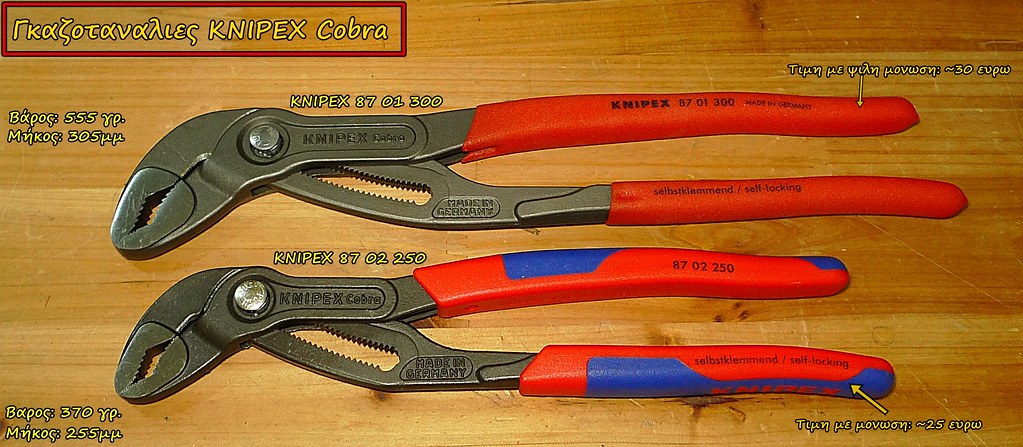

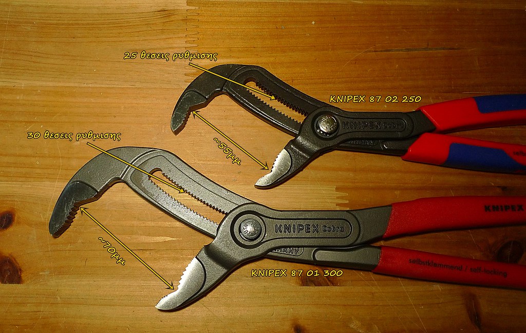

Εδω μια γκαζοταναλια της Knipex 300μμ που παρελαβα προσφατα διπλα σε μια αλλη μικροτερη των 250μμ που ειχα απο παλια.
Και τα δυο εργαλεια ειναι της σειρας Cobra η οποια σειρα εχει το κουμπακι που κλειδωνει σε πολλα σημεια γυρω απο τον σωληνα/σιφωνι/κλπ.
Yπαρχει και η αντιστοιχη σειρα aligator, με τον κλασσικο τροπο κλειδωματος της ταναλιας και αρκετα πιο φτηνη σε τιμη.
Αυτα τα εργαλεια βγαινουν με ψιλη επενδυση/μονωση, οπως η πρωτη στη φωτο και με πιο παχεια επενδυση οπως η δευτερη με τις διχρωμες λαβες. Δεν υπαρχει ιδιαιτερη διαφορα μεταξυ των δυο (μιλαω για την ευκολια σφιξιματος) για αυτο αγορασα την απλη αυτη την φορα, με την ψιλη μονωση.
Πιστευω οτι το μοντελο των 250μμ ειναι το ιδανικο εργαλειο για τα υδραυλικα ενος νοικοκυριου. Το βαρος του ειναι ελαχιστο και το ανοιγμα σιαγονων περιπου 55μμ.
Επειδη σε ενα μαστορεμα το ξεβιδωμα ενος σιφωνιου ηταν λιγο οριακο σε διαμετρο για την ταναλια, αποφασισα να παρω και το μεγαλυτερο μεγεθος, αυτο των 300μμ.
Eδω βλεπουμε την διαφορα μεγεθους η οποια ερχεται με τιμημα το μεγαλυτερο βαρος κατα 50%, καθως η μεγαλυτερη γκαζοταναλια ξεπερνα το μισο κιλο.
Η ποιοτητα των συγκεκριμενων εργαλειων Κνιπεξ ειναι αριστη, οπως αλλωστε και ολων σχεδον των εργαλειων της. Οι διαφορες γκαζοταναλιες της εταιρειας, μαζι με τους κοφτες ειναι απο τα καλυτερα εργαλεια που κυκλοφορουν ανεξαρτητως μαρκας.

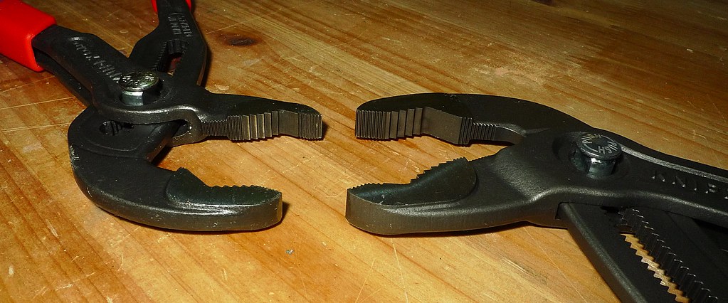

Εδω μια λεπτομερεια με το εσωτερικο των σιαγωνων τους. Αριστερα, η γκαζοταναλια των 250μμ εχει δουλευτει παρα πολυ και η φθορα σχεδον μηδενικη.
Εργονομια, ποιοτητα κατασκευης ευχρηστια, λειτουργικοτητα, ολα ειναι κορυφαια κατα τη γνωμη μου. Η τιμη τους δικαιολογειται πληρως απο την αξια τους.
Έχω όλα τα νούμερα από 180 και πάνω σε επαγγελματική χρήση. Δεν έχει αντίπαλο η συγκεκριμένη σειρά.
Στάλθηκε από το COR-L29 μου χρησιμοποιώντας Tapatalk
Ωραίο συγκριτικό Μιχάλη...
Ευχαριστούμε....
Μου αρέσουν και οι επισημάνσεις στις φωτο που και οπτικά φαινονται οι όποιες διαφορές....
