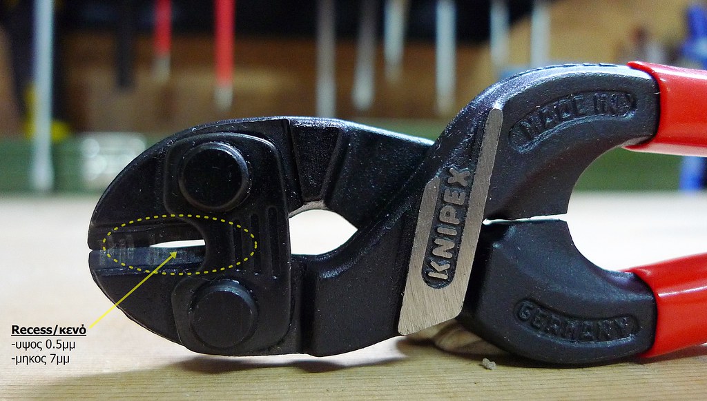

Ενα μινι review για το νεο εργαλειακι της Knipex, τον μικρο κοφτη Cobolt S μοντελο 71 31 160
Για την ακριβεια η σειρα Cobolt ειναι μπουλονοκοφτες (bolt cutters), εξ'ου και το ονομα της σειρας, Cobolt.
Eιναι ο μικροτερος κοφτης (160mm μηκος) της εξαιρετικης σειρας Cobolt απο την Κnipex.
Εδω οι δυο εκδοσεις Cobolt S https://www.knipex.com/index.php?id...detail&parentID=1367&groupID=2598&artID=35624
H μια εκδοση (7131160) εχει ενα μικρο κενο (recess) στις σιαγωνες και επιτρεπει ευκολοτερες και μεγαλυτερες κοπες σε στρογγυλα συρματα.
Η αλλη εκδοση (7101160) δεν εχει κενο στις σιαγωνες και ειναι πιο καταλληλη για κοπες σε επιπεδα ελασματα, οχι βεβαια οτι δεν μπορει να κοψει συρμα.
Ενα βιντεο

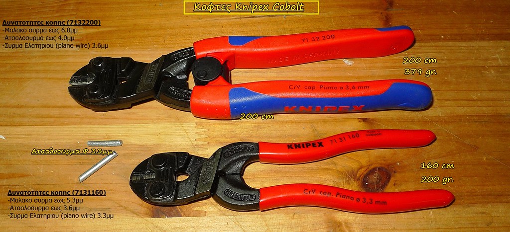

Εδω ενα εικονικο συγκριτικο με το μεγαλυτερο αδερφακι της.
Οι κοφτες ειναι απο τα λιγα εργαλεια χειρος που πρεπει να τα θες 'επωνυμα', δηλαδη καλα και ποιοτικα, για να κανεις την δουλεια σου ευκολα και σωστα.
Η Κnipex ειναι απο τις κορυφαιες εταιρειες, αν οχι η κορυφαια σε αυτον τον τομεα, με διαφορους ποιοτικους κοφτες ολων των μεγεθων απο 110μμ μηκος και πανω.
Η σειρα Cobolt παρεχει μεγαλες δυνατοτες κοπης συρματων διαφορων διαμετρων. Ειναι κοφτες απο ποιοτικο μεταλλο με μεγαλη αντοχη στην καταπονηση.
Οι δυο παραπανω εικονιζομενοι κοφτες ειναι μοντελα που εχουν ενα μικρο κενο αναμεσα στις δαγκανες που κανουν την κοπη του συρματος σημαντικα ευκολοτερη με ελαχιστη καταπονηση των δαγκανων. Μια πανεξυπνη πατεντα απο την κορυφαια εταιρεια κατασκευης πενσοειδων.
Εδω ενα κοντινο πλανο στην εκδοση της Cobolt με το 'μαγικο' κενο στις σιαγωνες.
Αυτο που βλεπεις Κωστη στο λινκ που εβαλες, ειναι το μοντελο των 20εκ μηκους, χωρις την εγκοπη/κενο, το μοντελο Cobolt 7101200.
Το μοντελο με την εγκοπη (7131200 )κοστιζει το ιδιο https://www.toolstore.gr/knipex-713...s-typoy-cobolt-200mm-p-8717.html#.X38fmCBS_IU
Η εγκοπη κατα τη γνωμη μου ειναι πολυ σπουδαια διαφοροποιηση καθως δεν σου παρεχει μονο ευκολοτερο κοψιμο, αλλα προστατευει τις λαμες διαχρονικα απο την φθορα.
Αρα αυτη που εβαλα ειναι χωρις κενο...
Εγω ελεγα για αυτην που εβαλες συγκριτικο στην φωτο σου με το νεο σου μοντελο..την Cobolt 7132200 που ειναι ποιο ακριβη...αυτην εννουσα περι οικονομικης διαφορας...
https://www.toolstore.gr/knipex-713...bolt-varia-monwsi-elatirio-200mm-p-10594.html..που απο οτι βλεπω εχει το κενο...
Οποτε η σωστη αγορα ειναι εφοσον μιλαμε μαζι με το κενο η η Cobolt 7131200 η Cobolt 7132200 που εαν καταλαβαινω σωστα εχουν διαφορα στον βραχιονα πιασιματος..
Η διαφορα με την δικη μου των 200μμ και με αυτη που εβαλες στο λινκ σου ειναι πρωτον η ελλειψη κενου και δευτερον η ελλειψη επενδυσης στα χερουλια.
Η ελλειψη επενδυσης χερουλια δεν ειναι σημαντικη, για την ακριβεια προτιμω τα κοκκινα λεπτα χερουλια σε ολες τις πενσες και κοπτικα. Η ελλειψη ομως κενου ειναι σημαντικη.
Η σωστη και οικονομικη αγορα κατα τη γνωμη μου για Cobolt των 200μμ μηκους ειναι η 7131200.
