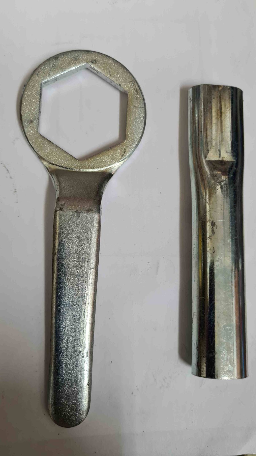

Με γυρίσατε στα "πέτρινα χρόνια" που φτιάχναμε προεκτάσεις από σωλήνα, αντιγράφοντας προέκταση από κλειδί πίσω τροχού μηχανής.
Οι τυχεροί είχαν πρόσβαση σε πρέσσα και όλα ηταν εύκολα. Εμείς οι πληβειοι παιδευόμασταν. Ζεσταίναμε τον σωλήνα όσο περισσότερο μπορούσαμε και μετά στην μέγγενη γιατί η βαριοπούλα τον αγρίευε πολύ. Το ζητούμενο ήταν να γίνει όσο πιο λεπτό μπορούσε, εκτός από το σημείο που έμπαινε το κλειδί.
Πιό πολύ θέμα ανταγωνισμού ήταν, παρά χρησιμότητας.
