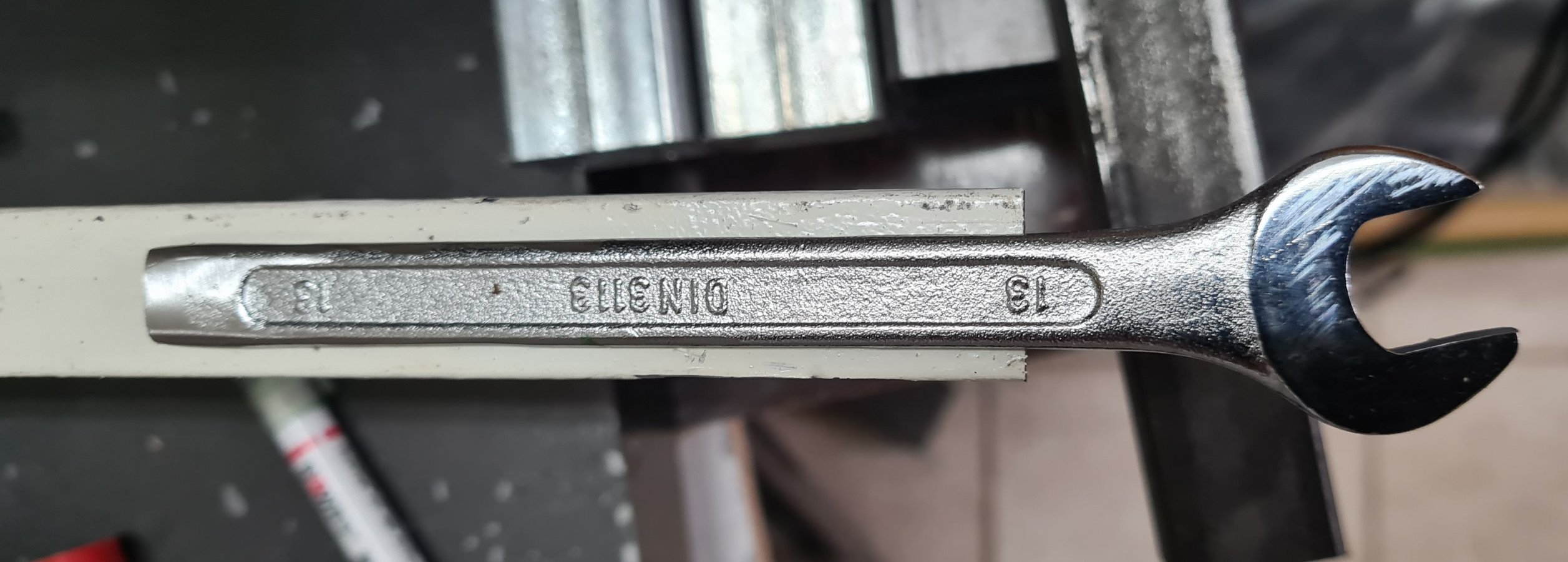

Τάσο @ΟΙΚΟΝΟΜΟΥ ΤΑΣΟΣ, αν είναι εύκολο ποιές διαστάσεις λάμας θα ήταν οι κατάλληλες; Συγκεκριμένα, αν υπάρχει κάποιος περιορισμός στο W. Το μήκος το έχουμε και το S όσο το δυνατόν πιο κοντα στο πάχος του κλειδιού.
Μέτρησα με παχύμετρο το κλειδί. Το πλάτος W είναι 1,3 cm οπότε καλό είναι η λάμα να έχει παρόμοιο πλάτος για να γίνει και καλή η κόλληση.
Το πάχος είναι 3 χιλιοστά. Άρα max S = 3 χιλιοστά.
Φανταστειτε το κλειδί θα μπει μέσα σε μια σχισμή ανοίγματος 5-6 χιλιοστά. Γι αυτό μέχρι τώρα έδενα έναν χάρακα 😁
Υποθέτω ότι η κόλληση θα είναι flat. Όχι κάνα χοντρό καρούμπαλο διότι θα πάει άκυρη όλη η φασαρία.
Το συνολικό μήκος μαζί με το κλειδί γύρω στους 40 πόντους οπότε η λάμα καμία 25αριά πόντους χοντρικά.

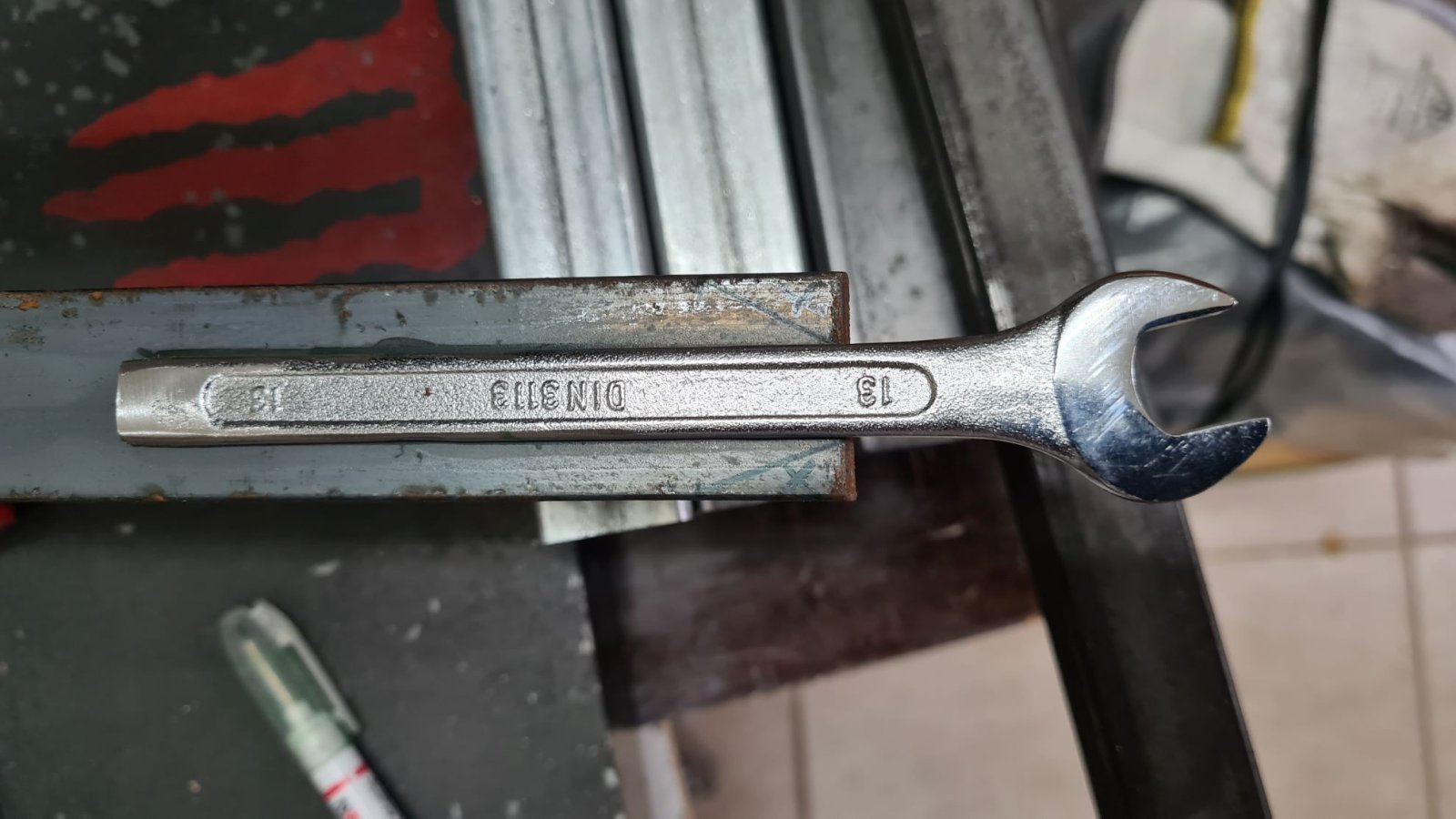

Έχουμε λάμα 3mm και πλάτους 20mm, οπότε το κλειδί θα κολληθεί στην προέκταση της λάμας.
Το ιδανικό θα ήταν να χρησιμοποιήσουμε λάμα 3mm και πλάτους 40mm, ώστε το κλειδί να κολληθεί μέσα στην λάμα.

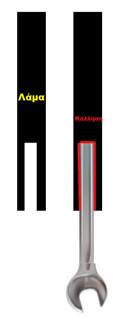

Παμε να δούμε ένα προσχέδιο:

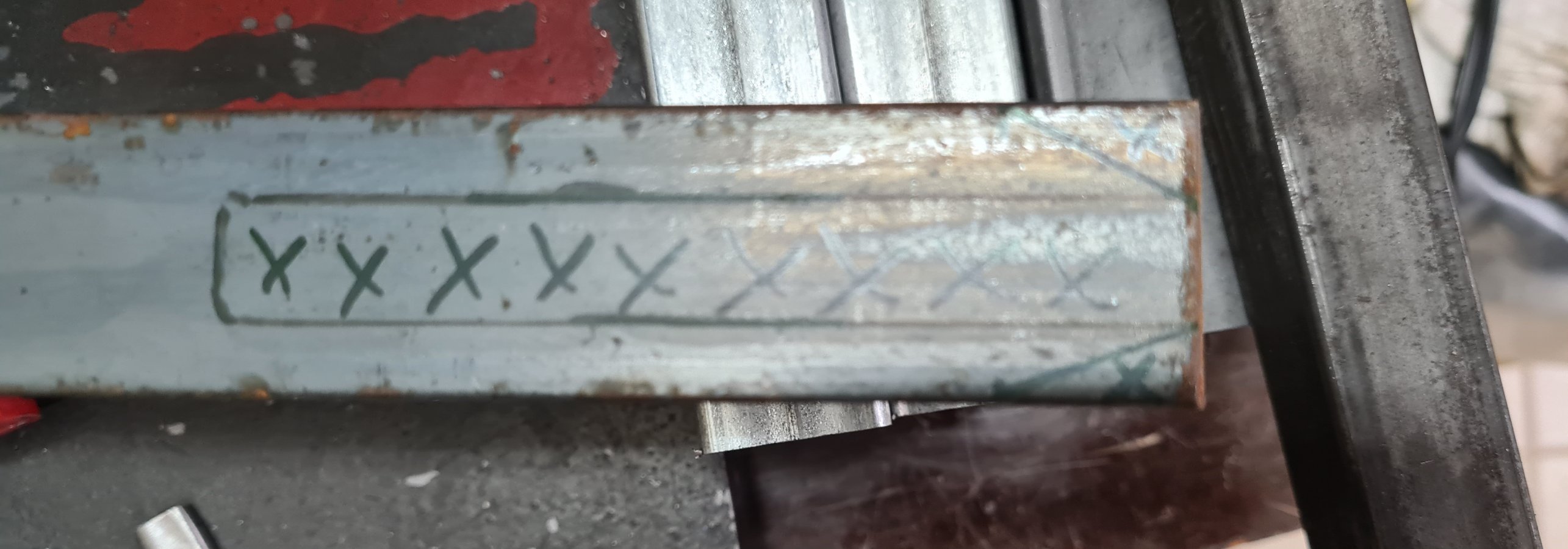

1. Λάμα 3 x 30mm. Όπου Χ θα κοπεί
στο άνοιγμα θα τοποθετηθεί το κλειδί και θα κολληθεί.
Σε λάμα 3 x 20mm δεν έχουμε ικανό περιθώριο για κάτι αντίστοιχο
2. Ή θα πρέπει να κόψουμε το κλειδί και να το κολλήσουμε στην προέκταση της λάμας (θα κοπούν σε V ώστε να έχουμε μεγαλύτερη επιφάνεια κόλλησης)
3. ή να τροχίσουμε το στέλεχος του κλειδιού τόσο όσο να πετύχουμε την 1η πρόταση.
Θα πρότεινα την 1η πρόταση, γιατί και πιό δυνατή θα είναι η κόλληση και μεγαλύτερη σταθερότητα θα σου δίνει η λάμα.
Ότι αποφασίσεις....

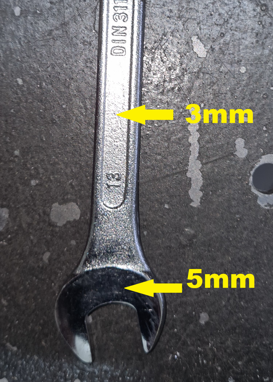

Αυτό που πρέπει να επιβεβαιώσουμε, είναι το πάχος του κλειδιού.
Οσα είχα και μέτρησα (κινέζικα και επώνυμα), ήταν 5mm και το στέλεχος 3. Αν είσαι οριακά, θα το κατεβάσουμε στα 3.
Ελπίζοντας ότι το κράμα του κλειδιού, δέχεται ηλεκτροκόλληση.
Καλή μου φαίνεται η 1η πρόταση. Πρέπει να χωθεί τόσο μέσα; Και το μισό να χωθεί μια χαρά δεν θα είναι;
Σωστα, το κλειδί είναι 3mm πάχος στην λαβή και 5mm μπροστά. Έτσι ακριβώς ειναι και το δικό μου. Δεν υπάρχει πρόβλημα.👍

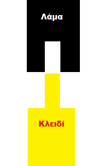

Μάλλον δεν το κατάλαβα.
Κάπως έτσι;

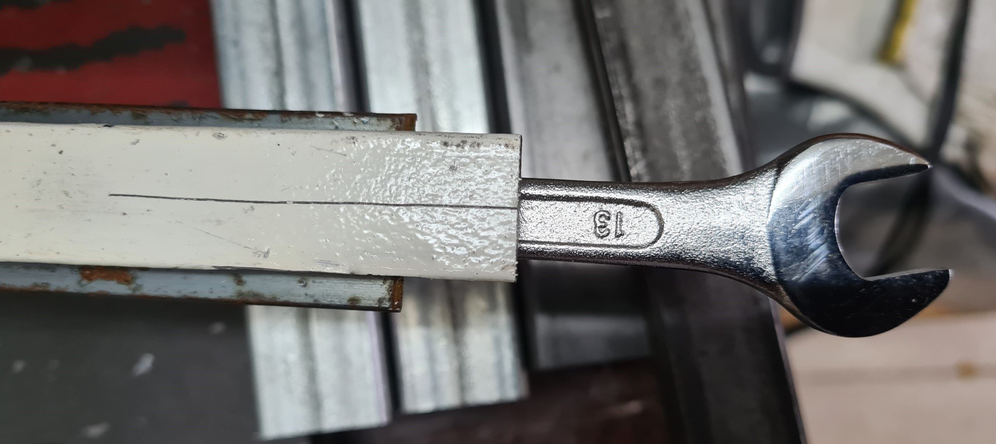

Πουκαμισάκι…. 😉
Λαμαρίνα πουκαμισάκι που ή θα κολληθεί ή θα βιδωθεί με ψιλές βιδούλες.
Εσωτερικά κόλλα για να γίνει ένα σώμα.
Δηλ 3mm λάμα. Αν βάλουμε και λαμαρίνα 1,5mm έχουμε +3mm, άρα 6. Όμως έχουμε οριο τα 5.
Μηπως το σκέφτομαι λάθος;
