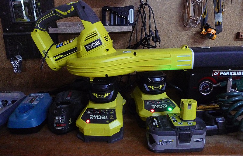

Σημερα εγινε δοκιμη των μαιμου επαναφορτιζομενων 18βολτων μπαταριων λιθιου που αγορασα προσφατα για την 18βολτη σειρα των Ryobi.
Εδω φορτιζουν μετα το εργο καθαριοτητας. Τοσο γυαλιστερο και χωρις ιχνος πευκοβελονας, τον κηπο μου και τα περιξ πεζοδρομια δεν τα εχω δει ποτε :))
Τα αποτελεσματα λιγο πολυ αναμενομενα.
Το εργαλειο, ο φυσητηρας ροης 250 χλμ./ωρα, ειναι απο τα πιο ενεργοβορα. Η χρηση ηταν συνεχης χωρις διακοπες.
-Η πρωτη απο τις δυο 5Αω μαιμούδες, διηρκησε 12 λεπτα.
-Η δευτερη 5Αω μαιμούδα διηρκησε 11 λεπτα.
-Μια original 5Αω μπαταρια Ryobi θα βαστουσε περιπου 19 λεπτα.
-Η οriginal 4Ah μπαταρια διηρκησε ακριβως 15 λεπτα, οσο συνηθως με αυτο το εργαλειο. Αυτη η μπαταρια εχει ημερομηνια παραγωγης το 2014 και λειτουργει οπως την πρωτη μερα!
-Οι παραπανω μετρησεις των μπαταριων αφορουν αποκλειστικα το συγκεκριμενο εργαλειο. Σε αλλο εργαλειο οι χρονοι θα ηταν διαφορετικοι.
Εαν το εργαλειο ηταν brushless η διαρκεια των μπαταριων θα ηταν περιπου 20% μεγαλυτερη.
Παρατηρησεις.
-Οι κινεζικες μπαταριες ΔΕΝ ζεσταθηκαν περισσοτερο απο την οριτζιναλ μπαταρια κατα την χρηση. Για την ακριβεια ζεσταθηκαν λιγοτερο. Ουτε ζεσταθηκαν κατα την φορτιση. Θετικο.
-Οι κινεζικες μπαταριες παραγουν το ~60% του εργου μιας οριτζιναλ μπαταριας αλλα κοστιζουν λιγοτερο απο το 25% του κοστους μιας οριτζιναλ μπαταριας στην Ελλαδα. Θετικο.
-Ειναι σαν να αγοραζεις μια γνησια 18βολτη μπαταρια Ryobi των 3Αω αλλα σε σημαντικα μικροτερη τιμη και λιγο μεγαλυτερο ογκο. Θετικο
-Παρ'ολα αυτα ειναι κριμα οι κινεζοι να μας δουλευουν τοσο απροκαλυπτα. Και δεν εννοω μονο στην συγκεκριμενη περιπτωση αλλα γενικοτερα στις μπαταριες. Αρνητικο.
Η αληθεια ειναι οτι ευελπιστουσα οι μπαταριες να ηταν περιπου 4Αω αλλα και 3Αω που ειναι δεν με χαλαει. Με 30 ευρω δεν παιρνεις ουτε την μικροτερη γνησια Ryobi των 1.3Αω:)

Απλα οι "Νo name" μπαταριες αναγραφουν πολυ μεγαλυτερη χωρητικοτητα απο την πραγματικη. Δεν ειναι η πρωτη φορα που το βλεπουμε, για την ακριβεια αυτος ειναι ο κανονας.
Μιχαλη μηπως να κανεις το ιδιο τεστ μετα απο 5 φορτοεκφορτωσεις των μαιμου μπαταριων, ισως αλλαξει η συμπεριφορα τους
Θεωρητικα Θαναση δεν αλλαζει συμπεριφορα μια επαναφορτιζομενη μπαταρια λιθιου. Οταν βγαινει απο το εργοστασιο, ειναι στην καλυτερη της φορμα.
Με αλλα λογια δεν υπαρχει "break in period", αν και υπαρχουν καποιες (ατεκμηριωτες) αναφορες οτι μετα απο καποιες φορτισεις βελτιωνεται καπως η χωρητικοτητα.
Σιγουρα ομως θα τις δοκιμασω και μετα απο κανα διμηνο, αλλα ειμαι σχεδον βεβαιος οτι that's it..

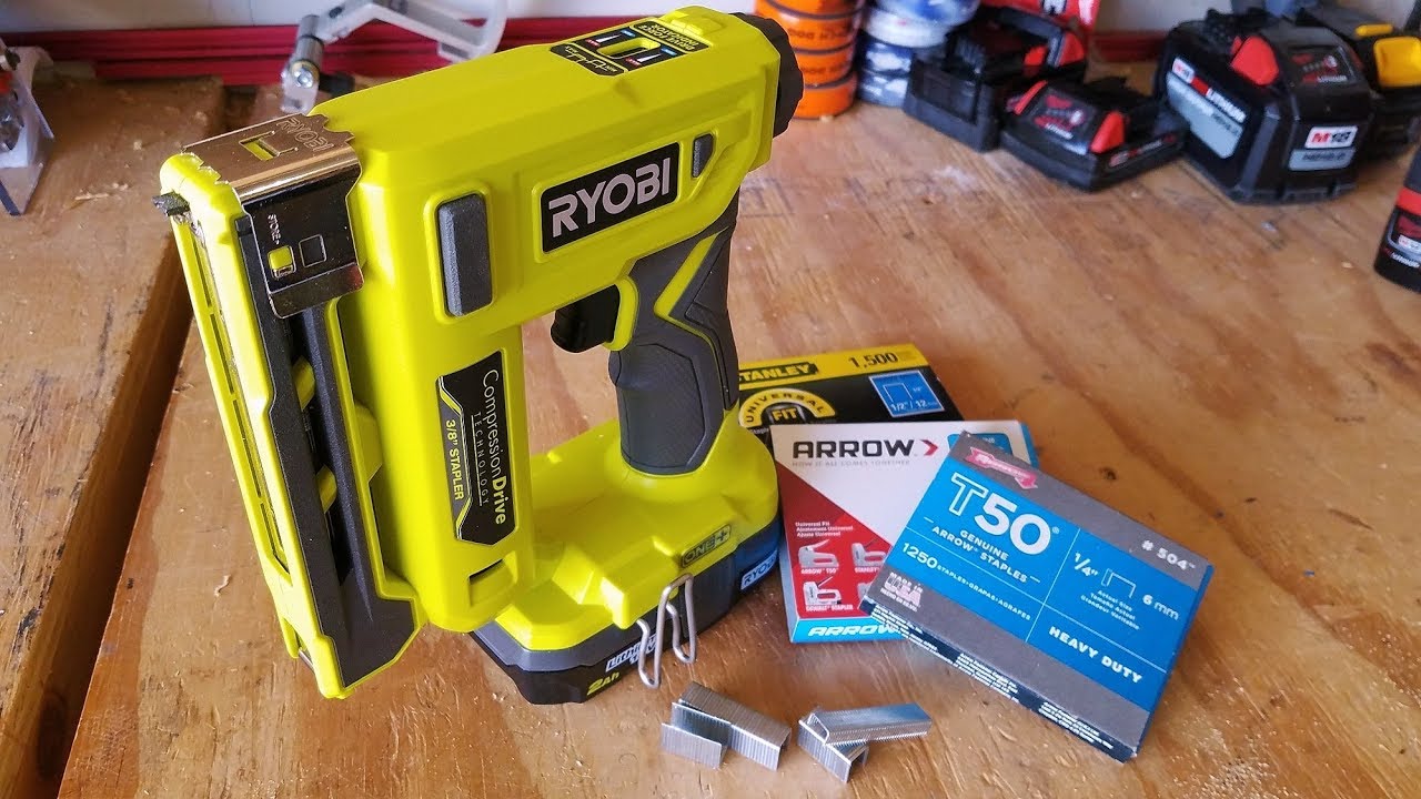

Πολυ θα ηθελα το 18βολτο καρφωτικο συνδετηρων
https://toolcraze.net/ryobi-p317-18v-3-8-inch-crown-stapler-honest-review/
