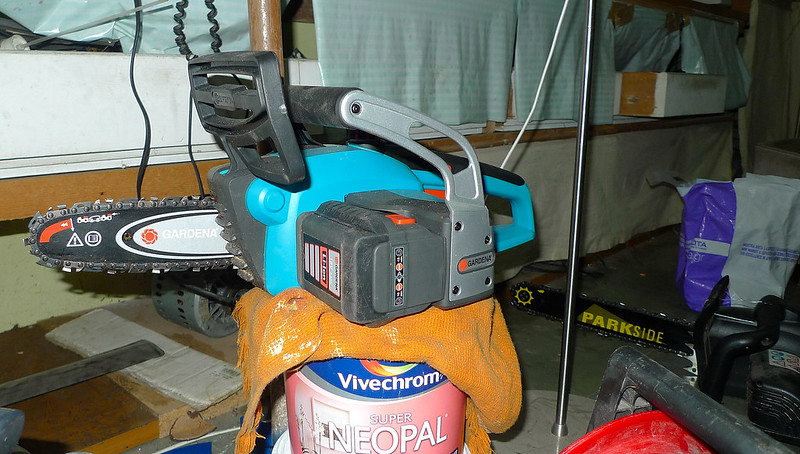

Προσωπική εμπειρία καθώς είχα 2 αλυσοπρίονα μπαταρίας και 1 σέγα μπαταρίας μικρή (την οποία έχω ακόμα).

Αντί για σέγα ρεύματος παίρνεις σέγα μπαταρίας και αντί για αλυσοπρίονο βενζίνης παίρνεις μπαταρίας (το δεύτερο κοστίζει λίγο παραπάνω έως και 2 φορές παραπάνω αλλά όταν είσαι στο αέρα είναι πολύ σημαντικό αυτό καθώς με ένα τράβηγμα της χειρόμιζας μπορεί και να πέσεις).
Το αλυσοπρίονο μπαταρίας είναι για να κόβει μεγάλα δοκάρια, μία σέγα δεν κόβει ότι κόβει το αλυσοπρίονο, μην τρελαθούμε τώρα. Στην καλύτερη θες σπαθόσεγα ή αλεποουρα.
Και σε καμία περίπτωση καροτσάκι με μπαταρία.
Με το ryobi που είχα κλάδευα και τεμάχιζα πάρα πολλά δέντρα ακόμα και με την μικρή μπαταρία (36V - 2.6 Ah).
