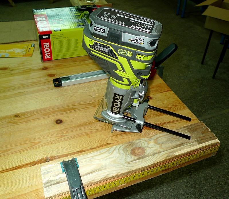

Εδω ειναι και το 18βολτο ρουτερακι/τριμερ μπαταριας της Ryobi. Τεραστια δουλεια να δουλευεις ρουτερ χωρις καλωδια!!!
Το πρωτο ρουτερ μπαταριας που βγηκε στην αγορα με ολα τα πλεονεκτηματα και μειονεκτηματα που σημαινει αυτο. Στην Ευρωπη ηλθε πριν 1.5 μηνα.

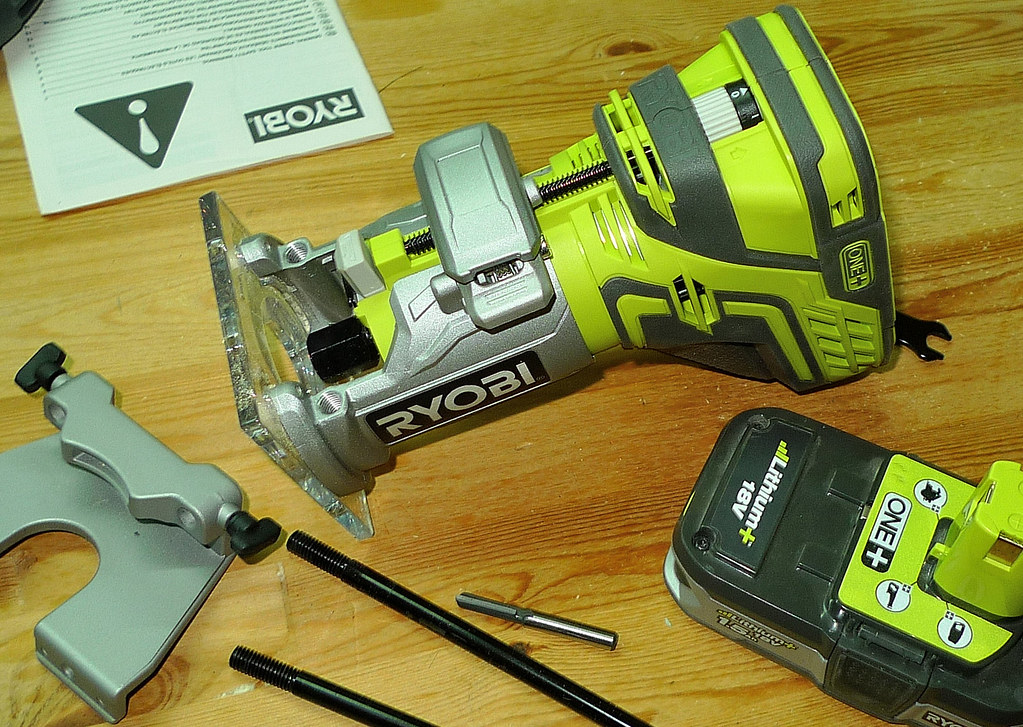

Ερχεται με εναν απλο αλλα ευχρηστο πλευρικο οδηγο και με ενα φρεζακι ισιο που φαινεται πολυ ποιοτικο.
To router παιρνει bits 1/4" αλλα εχει ανταπτορα για να παιρνει και τα ευρωπαικα bits των 6μμ. Εχει μικρορυθμιση καποιων λιγων χιλιοστων +/- που ειναι πολυ χρησιμη.
Το λεντακι που φωτιζει τον χωρο εργασιας δεν λεει και πολλα πραγματα αλλα καλως υπαρχει. Η ρυθμιζομενη βαση ειναι απο αλουμινιο και το πελμα απο διαφανο plexiglass. Καλος συνδυασμος.
Η ρυθμιζομενη βαση ανοιγει και κλεινει πολυ ευκολα με μοχλο. Υπαρχει οπως ειπαμε και μικρορυθμιση αφου σφιξει η βαση.
Γυριζει στις 29,000 στροφες και εχει βυθισμα μαξ. 38μμ. Εχει soft start τοσο αποτελεσματικο που δεν καταλαβαινεις οτι πηρε μπρος παρα μονο με τον θορυβο!
Στην πραξη τωρα!
Η εργονομια του τριμερ δεν με ικανοποιησε οπως του αντιστοιχου Makita/Μaktec. Ο κορμος του πλαταινει αποτομα και δυσκολευει λιγο το κρατημα, ομως αυτο συνηθιζεται.
Ο λογος για το αβολο σχημα του ρουτερ ειναι η μπαταρια η οποια εχει αυτο το μακρυ ματζαφλαρι. Υπαρχει ομως πολυ καλος λογος για αυτο και η Ryobi συγχωρειται αμεσα.
Ο λογος λοιπον ειναι σεβαστος καθως η Ryobi κραταει το ιδιο σχημα μπαταριας απο την δεκαετια του 90. Οτι εργαλειο ειχε βγει τοτε, δουλευει και τωρα με τις νεες μπαταριες.
Αυτο ομως που βρισκω φαουλ ειναι οτι το κουμπι που μπλοκαρει το τσοκ για την αλλαγη του μπιτ, εξεχει και ειναι κατω απο τον μοχλο συσφιξης της βασης. Νο good!
Mπορει να πατηθει κατα λαθος κατα το φρεζαρισμα. Επρεπε το κουμπι να ηταν αλλου, ειτε να χρησιμοποιουσες δυο κλειδια για αλλαγη bit, oπως το maktec.
Kατα τα αλλα το ρουτερακι τα παει μια χαρα στο φρεζαρισμα. Το soft start και η ελλειψη καλωδιων του συγχωρουν ολες τις αδυναμιες οι οποιες θα διορθωθουν φανταζομαι στην δευτερη εκδοση.
Να πω επισης οτι δεν υπαρχουν ρυθμιζομενες στροφες (προσωπικα δεν με απασχολει καθολου) και το μοτερ δεν ειναι brushless. Eιμαι σιγουρος οτι η επομενη εκδοση θα ειναι brushless καθως το εργαλειο ειναι ενεργοβορο.

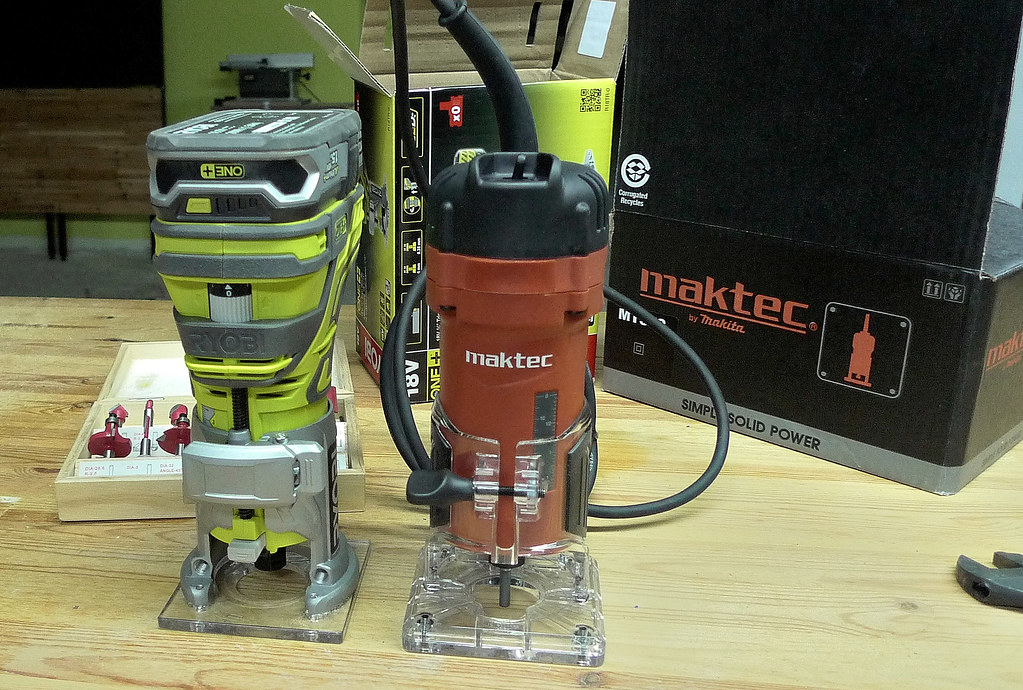

Εδω μια τελευταια φωτογραφια συγκρισης με το αντιστοιχο trimer Μακtec της Μakita.
Στα συν του Μaktec σε σχεση με το Ryobi ειναι η καλυτερη εργονομια το λιγο μικροτερο βαρος (ζυγιζει ~1.5 κιλο) και ο λιγο μικροτερος θορυβος.
Στα πλην του Μaktec σε σχεση με το Ryobi ειναι τα καλωδια.., η πλαστικη βαση, η ελλειψη μικρορυθμισης, η ελλειψη led light, η ελλειψη soft start και ο λιγο πιο δυσχρηστος οδηγος.
