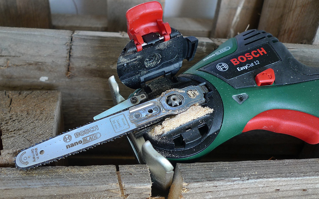

Μια προχειρη δοκιμη του νεου μινι αλυσοπριονου/σεγας/σπαθοσεγας της bosch (Easycut 12) σε μια παλετα που εχω στο μπαλκονι, πριν κατεβω στο εργαστηριο για κανονικη δοκιμη.
https://www.bosch-do-it.com/gb/en/diy/tools/easycut-12-3165140830843-2577102.jsp
Να πω οτι το εργαλειακι εκτος απο ομορφο και πρωτοποριακο gadget κανει και δουλεια!!!

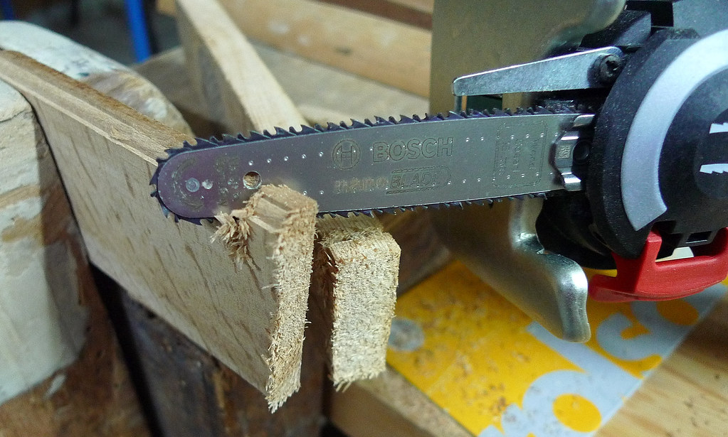

Η κοπη στο παλετοξυλο εγινε απιστευτα ομαλα, γρηγορα και χωρις κραδασμους. Επισης η λαμα βυθιστηκε ευκολα στο ξυλο και αφαιρεσε το μικρο κομματι ξυλου, αριστερα της λαμας στη φωτο.

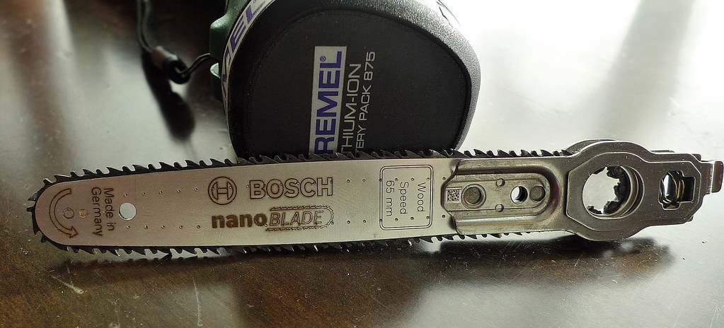

Εδω το καπακι που συγκρατει τη λαμα ειναι ανοιγμενο. Τα πριονιδια φευγουν με ενα φυσημα. Η λαμα δεν χρειαζεται λαδωμα. Μεγιστο βαθος κοπης, 65μμ.
Βγαινουν 4 ειδων ανταλλακτικες λαμες. Κοστιζουν απο 20-25 ευρω αναλογα την λαμα. Δεν ξερω ποσο διαρκουν, θα δειξει.
Αυτη που φοραει, 65μμ speed for wood και αλλες 3 των 50μμ (speed for wood, basic for wood & basic for hard wood). Η basic κανει πιο καθαρο κοψιμο.
Αυτη των 65μμ (speed for wood) κανει γρηγορο κοψιμο και συνισταται και για κλαδεμα. Για καθαροτερο κοψιμο ειναι η σειρα basic for wood.

Απο κει και περα ηθελα να τσεκαρω την ποιοτητα της κοπης. Η λαμα που εχει πανω ειναι speed for wood, το οποιο σημαινει οτι κοβει γρηγορα αλλα οχι καθαρα.
Ετσι και συνεβη οπως βλεπουμε στη φωτο που εκοψα δυο ρεταλια απο οξια και ελατο. Η κοπη εγινε ταχυτατα αλλα οχι τοσο καθαρη. Κανενα προβλημα.

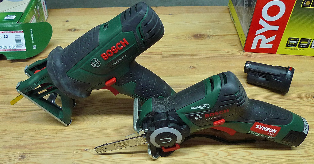

Εδω το βλεπουμε με το αδερφακι του, την πρασινη σεγα της της DIY σειρας η οποια ειναι απο τις πιο βολικες σεγες που εχω δοκιμασει. Για να μην πω η πιο βολικη.

Η αλυσιδα κινειται κανονικα πανω στη λαμα οπως του αλυσοπριονου. Ομως δεν βγαινει για να τροχιστει, αρα ναι, ειναι fix.
Οταν φθαρει, αγοραζεις ανταλλακτικη λαμα. Οπως αυτη που εβαλα μονη της παραπανω. Και ειναι ακριβουτσικη.

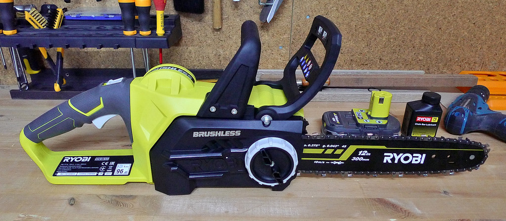

Συναρμολογησα και το 18βολτο αλυσοπριονο της Ryobi.
Εαν δεν ηταν μπαταριας, δεν θα ειχε κατι ιδιαιτερο απο τα αλλα αλυσοπριονα. Ειναι πολυ σημαντικο που ειναι brushless καθως αυτα τα powertools ειναι ενεργοβορα.
H λαμα του ειναι 30εκ. Τα specs λενε οτι με μια μπαταρια 4Αω κοβει 30 κορμους των 15 εκατοστων διαμετρο. Νοt bad!!
Ζυγιζει 3.7 κιλα με την μπαταρια σε αντιθεση με το αλυσοπριονο μπαταριας της gardena που ζυγιζει 3.3 κιλα -με 20εκ λαμα ομως.

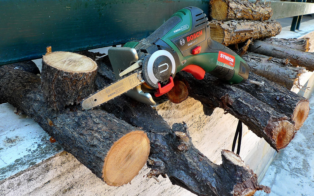

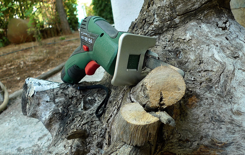

Εδω η συνεχεια της δοκιμης του Bosch Easycut 12 σε μικρους κορμους και κλαδια στον κηπο.
Δεν χρειαστηκε να το πολυδοκιμασω καθως εκοψε ευκολα εναν απο τους μικρους κορμους με διαμετρο 6 εκατοστα.
Το κλαδι κρατηθηκε στο πεζουλι με το χερι χωρις κανενα θεμα και κραδασμο.
Εδω σε κλαδι απο ξερο κορμο διαμετρου 5.5 εκατοστων.

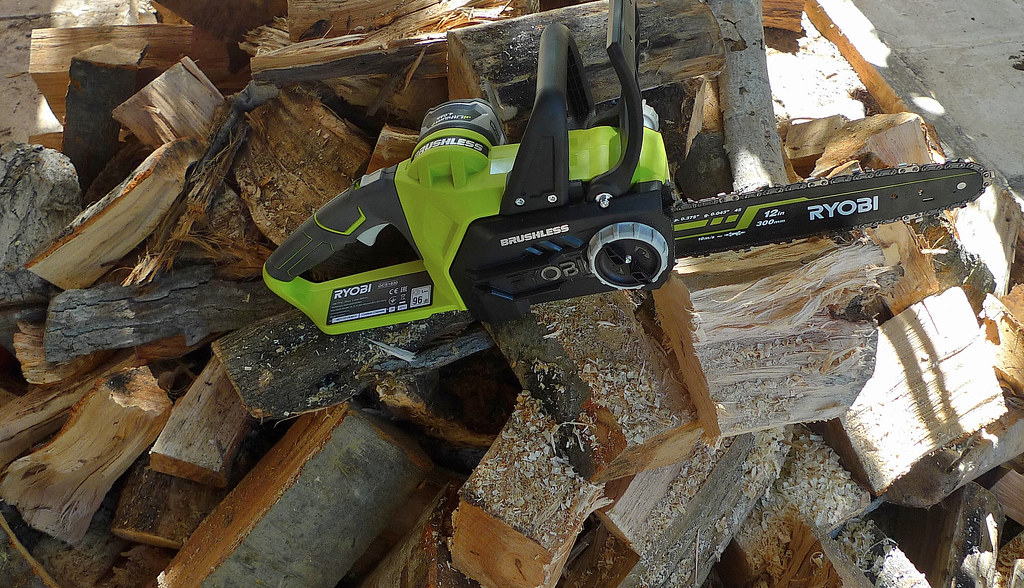

Παρηγγειλα καυσοξυλα για την τζακοσομπα και παρολο που ειπα στο μαστορα τις αυστηρες προδιαγραφες που ηθελα σε μεγεθος... αυτος φορτωσε οτι υπηρχε -οπως αναμενοταν:)))
Ηταν βεβαια μια καλη ευκαιρια για να δοκιμαστει το νεο αλυσοπριονο μπαταριας Ryobi σε οξια, δρυ και ελια και τα πηγε μια χαρα!

Σημερα εκοψα Δημητρη περιπου 20 κουτσουρα σαν αυτα που βλεπεις με 1 μπαταρια των 4Αω.
Τα specs λενε οτι με μια μπαταρια των 5Αω κοβεις 30 κορμους διαμετρου 15εκατοστα. Και το πιστευω απολυτα.
Το εργαλειο επισης ειναι brushless το οποιο βοηθα πολυ το μοτερ να ειναι πιο efficient.
