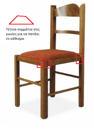

Η καρέκλα είναι τέτοιου στυλ. Απλά πιο τετραγωνισμένα ξύλα.
Ανοίγουν τα κόκκινα σημεία. Το κάθισμα βγαίνει και έχει ένα τραπέζιο κομμάτι στις γωνίες που ακουμπάει πάνω το κάθισμα.
Το τραπέζιο αυτό το είχαν απλά πιασμένο με κόλλα, "χωνευτό" στα πλαϊνά.
Με 2μμ τρυπανι θα κανεις δουλεια.

Στα υπόψιν κι αυτό (αφού πάρω σφιγκτήρες ). Το πρόβλημα είναι ότι μόνο τα περιμετρικά ξύλα μπορώ να κολλήσω άνετα. Τα κομματάκια που κρατάνε το κάθισμα έχει διαλυθεί το ξύλο εκεί που μπαίνουν :(

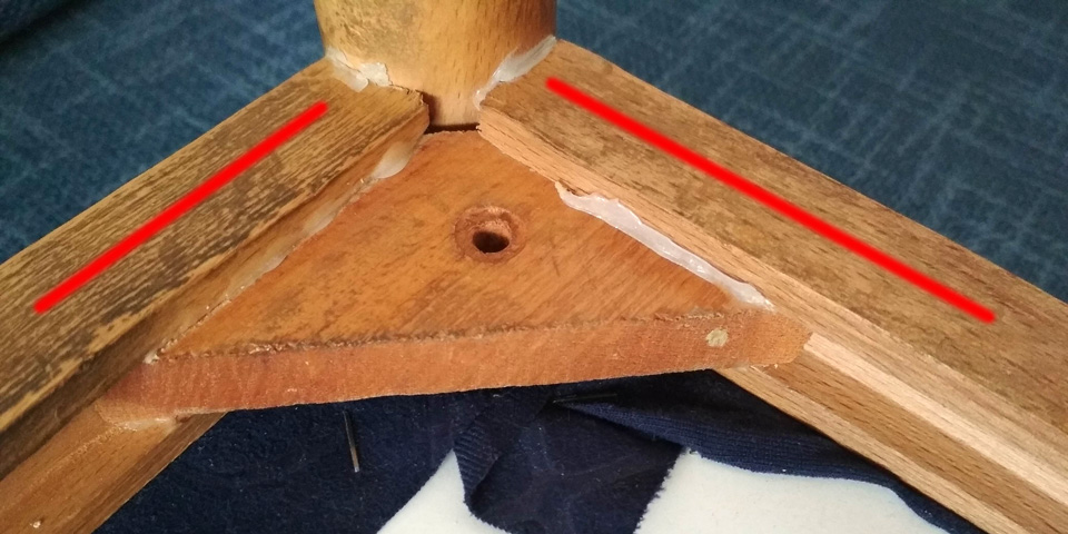

φιλε σε μια τετοια καρεκλα καθομαι αυτη την στιγμη. την εφτιαξε με περαστες βιδες (εμφανεις) καποιος μαστορας και την ξαναεφτιαξα με κολλα και εξτρα βιδες εγω αλλες τρεις φορες.
δυστυχως με τα pocket holes δεν θα κανεις δουλεια γιατι τα πλαινα ξυλα ειναι πολυ λεπτα, και αν τα δεις απο μεσα εχουν και ενα αυλακι οπου πανε οι τριγωνικες τσοντες για το μαξιλαρι. οποτε το pocket hole θα ειναι το μισο σε ενα ξυλο και το αλλο μισο σε αλλο.
μελετησε το για να καταλαβεις
Θελεις βιδες περαστες 4χ60 τουλαχιστον.
ισως και να μπορεσεις με κολλα και ελασματα Γ απο την μεσα μερια μια που θα ξυλα σου ειναι τετραγωνισμενα, (τα δικα μου ειναι στρογγυλα)
και μια που ετοιμαζω και αλλες φωτο
εκει που ειναι οι κοκκινες γραμμες θα πρεπει να πανε τα pocket holes αλλα κοιτα το ξυλο απο κατω

Σε μια καρέκλα που είχαν πάει παλιότερα σε ξυλουργό οι γονείς απ' ότι είδα έχει πιάσει τις τσόντες με βιδάκια διαγώνια.
Τα άλλα ξύλα τα έπιανε με βίδα στις εγκοπές τους στα πόδια της καρέκλας. Από μία βίδα στην μεριά.

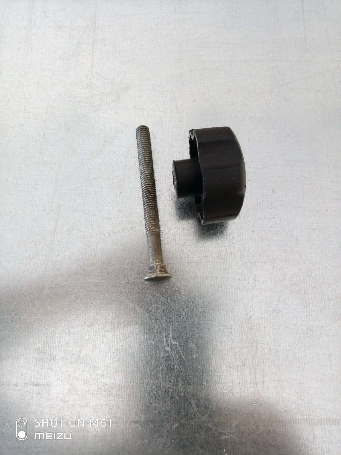

Που μπορώ να βρώ τέτοια βίδα και πεταλούδα στην Ελλάδα;
Τα συγκεκριμένα είναι από σχάρα οροφής μεταφοράς ποδηλάτων.
Το φ είναι 7, κάτι.
Προφανώς είναι σε ίντσες και έχει έρθει απο το εξωτερικό αλλά προτιμάω να το αγοράσω από Ελλάδα.
