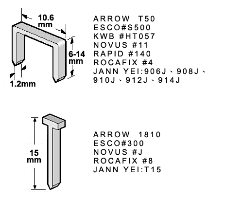

To 3/8" αντιστοιχει μονο στο μηκος της συρραφιδας οχι στην συνολικη διασταση, αρα μπορει να μην κανουν.
Αυτο που πρεπει να τσεκαρεις ειναι το πλατος. Το prebena γραφει 10.6μμ πλατος οποτε δες τι πλατος εχουν οι δικες σου συρραφιδες και πραξε αναλογα.
Δε το γραφει πουθενα στα δικα μου και δε τα εχω να τα μετρησω κιολας.
Βεβαια το Τ50 Τ25 κλπ κλπ ειναι τυπος δλδ στανταρ σειρων καρφωτικων γιαυτο και ευελπιστω να κανουν.

Νομιζω ειναι οκ.
Τωρα 1,25 με 1,27 ειναι πρακτικα το ιδιο.
Και η επιβεβαιωση απο την ιδια την PREBENA.
