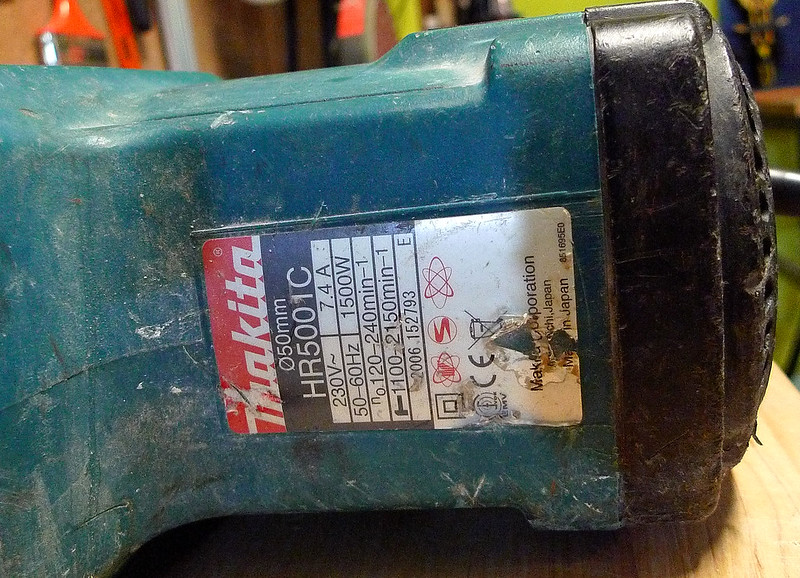

Makita 18V... αλλα μετατειθεται στο μελλον ερχεται 8κιλο 230v
Πριν κανα μηνα επαιζα με την μαμα του, απο το συνεργειο που μας κανει την εγκαταασταση για το φυσικο αεριο!
Για τα ψιλα και την πολυ δουλεια ειχαν το μικρο SDS bosch GBH και για τα χοντρα και τα ζορια ειχαν αυτο το γομαρι, το SDS max.
Και τα δυο εργαλεια πανω απο μια δεκαετια σκληρης και συνεχους δουλειας...
