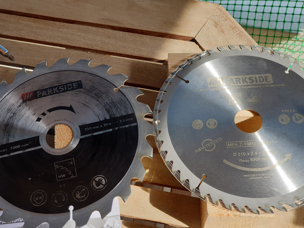

Όμως σήμερα που πήγα να τον τοποθετήσω διαπίστωσα ότι το βελάκι περιστροφής του νέου δίσκου δεν ταιριάζει με αυτόν που είχε το μηχάνημα από το εργοστάσιο όπως θα δείτε στη φωτογραφία
[url=https://postimg.cc/SYq8PDwZ][/URL]
Μήπως μπορώ να τον χρησιμοποιήσω εαν τον τοποθετήσω από την άλλη πλευρα του ώστε το βελακι να ταιριάζει με βαση την περιστροφή του μηχανήματος ή δεν κάνει για το συγκεκριμένο μηχάνημα;
Edit: ξέχασα να αναφέρω ότι οι δίσκοι έχουν τις ίδιες διαστάσεις ακριβώς, το μόνο που αλλάζει είναι τα δοντάκια όπου ο νεος εχει 48 δόντια, τα διπλάσια από τον παλιό, και πάχος 2,4 αντι 2,6 του παλιού.
"Μήπως μπορώ να τον χρησιμοποιήσω εαν τον τοποθετήσω από την άλλη πλευρα του ώστε το βελακι να ταιριάζει με βαση την περιστροφή του μηχανήματος"
η απαντηση ειναι: ναι μπορεις

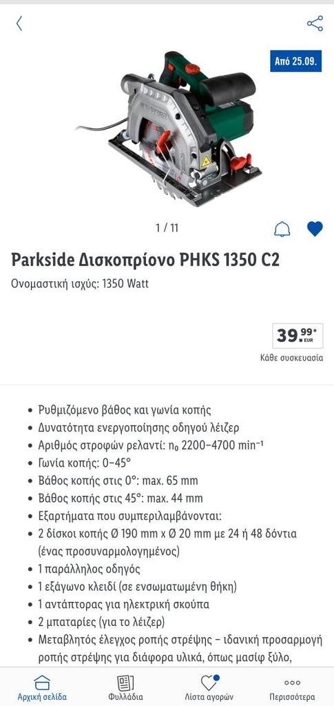

Την επόμενη Παρασκευή φέρνουν τα Lidl ένα δισκοπριονο στα 40
Πιστεύεται πως αξίζει αυτή η αγορά για το συγκεκριμενο, η να κοιτάξω κάποιο άλλο δισκοπριονο σε παρόμοια τιμή με αυτή;
Σίγουρα δεν θα χρησιμοποιηθεί για επαγγελματική χρήση. Κυρίως για DIY. IMG_20200920_172713.jpg
Προσωπικα, λιγο που το εχω χρησιμοποιησει, μια χαρα μου εκανε δουλεια.
Και νομιζω οι περισσοτεροι εδω μεσα το εχουν σε εκτιμηση (για τα λεφτα του, παντα).
