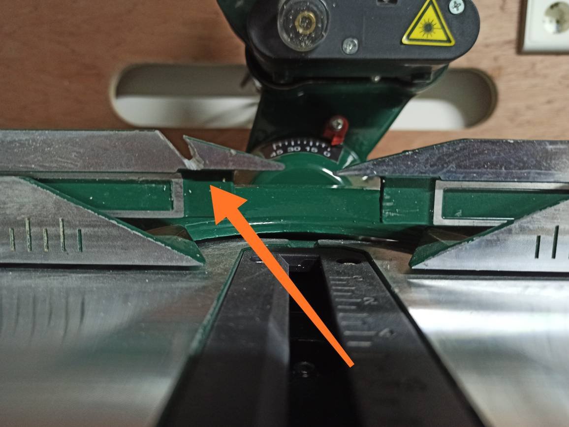

"Μήπως μπορώ να τον χρησιμοποιήσω εαν τον τοποθετήσω από την άλλη πλευρα του ώστε το βελακι να ταιριάζει με βαση την περιστροφή του μηχανήματος"
η απαντηση ειναι: ναι μπορεις
Μια ειναι η σωστη τοποθετηση του δισκου στο παγκοπριονο σε σχεση με το υπο κοπη τεμαχιο ξυλου.
Δεν το διαβασα για να είμαι ειλικρινής. Τώρα για την επόμενη φορά που θα χρειαστεί να κόψω ξανα, μιας και το ανεφερες θα το γνωρίζω.μα το λεει και το φυλλαδιο χρησης, οταν κοβεις λοξα, τραβας αριστερα τον αριστερο οδηγο.
αν ξεχαστεις, γινεται αυτο που επαθες
Αν δεν πάθεις, δεν θα μάθεις λένε.....Οι πραγματικοι αντρες δεν διαβαζουν manuals και τετοιες χαζομαρες
(Τον εαυτο μου κοροιδευω, φιλε tsoupri, που ουτε εγω τα διαβαζω και ολο τετοια παθαινω)
Τα επόμενα κοψίματα που έκανα, βγήκαν μια χαρά! Τώρα να σου πω την αλήθεια δεν παρατήρησα τα δόντια ένα ένα.ο δισκος ειναι σε καλη κατασταση?
χιχιχι ατιμο Τ9
τον δεξιο σφιγκτηρα τον βγαζεις και ξενοιαζεις![]()
