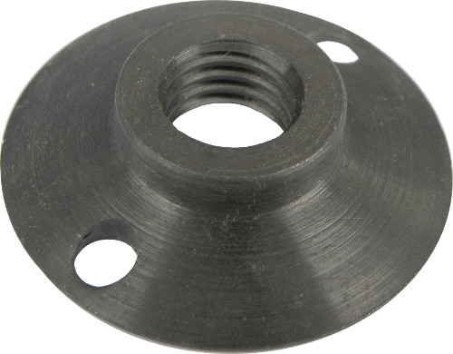

οχι δεν κανει
το παξιμαδι ειναι κωνικο
δες εδω
